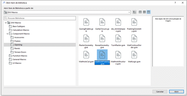

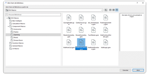

7. Vincule a pasta DW Editado com o LCF extraído ao seu projeto no Archicad. Depois, abra o objeto GSM pelo caminho
Arquivo > Bibliotecas e Objetos > Abrir Objeto. Navegue até o GSM dentro da pasta extraída.

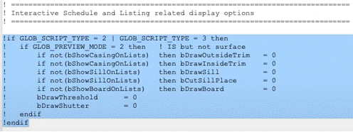

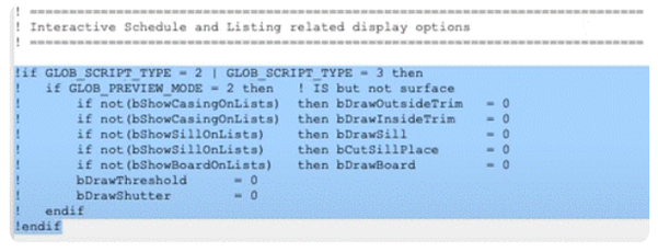

8. No editor de GDL, acesse o script chamado MESTRE e comente todas as linhas necessárias, inserindo um ! no início de cada uma.
9. Salve as alterações feitas no objeto.

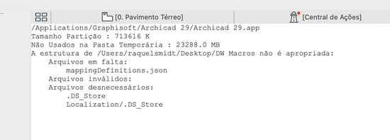

Observação: Caso haja erro na recriação do libpack, verifique o relatório da seção para mais informações. Em usuários Mac, podem acontecer de, ao substituir o LCF do DW Macro, criar arquivos temporários que não devem estar no libpack. Apague-os antes de criar o libpack.
