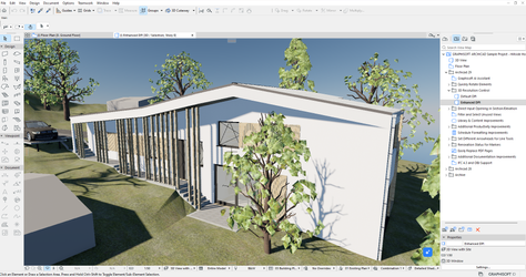

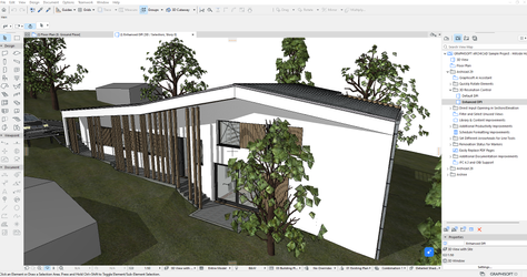

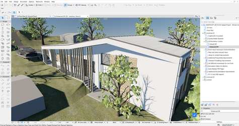

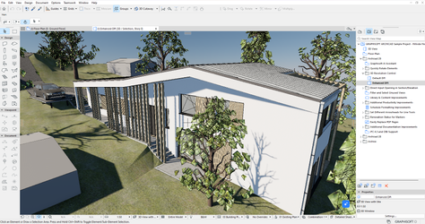

Com o motor 3D baseado em propriedades físicas do Archicad, é possível exibir visualizações mais realistas diretamente na janela 3D, sem precisar gerar uma imagem renderizada separadamente.
Exibição padrão da janela 3D sem o motor baseado em propriedades físicas Recurso experimental ativado: motor 3D baseado em propriedades físicas

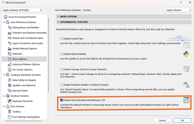

Para usar o motor 3D baseado em propriedades físicas:

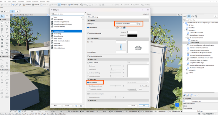

1. Selecione um Estilo 3D com Aceleração por Hardware e Sombras ativadas na janela 3D.
2. Acesse as configurações do Ambiente de Trabalho em Opções > Ambiente de Trabalho > Mais Opções...
3. Expanda a aba Recursos Experimentais e marque a opção Ativar motor 3D baseado em propriedades físicas.
OBSERVAÇÃO: Por ser um recurso ainda experimental, evite deixá-lo ativo o tempo todo. Em vez disso, crie um Perfil de Ambiente de Trabalho separado para alternar com facilidade entre a visualização 3D padrão e o motor experimental. Assim, você pode usar esse motor para apresentações e voltar ao perfil padrão durante a modelagem no Archicad.

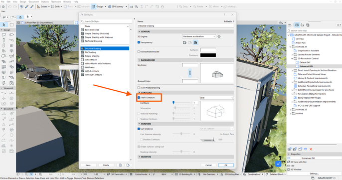

Contornos na renderização baseada em propriedades físicas
Agora, os contornos dos Estilos 3D também são compatíveis com a renderização baseada em propriedades físicas, oferecendo uma definição mais clara das bordas nas visualizações 3D.
OBSERVAÇÃO: Este recurso está disponível a partir do Archicad 29.
Renderização 3D baseada em propriedades físicas sem contornos Renderização 3D baseada em propriedades físicas com contornos
Para ativar os contornos, vá em Vista > Modo de Vista 3D > Estilos 3D... e ative a opção Exibir contornos para o estilo 3D atual, na aba Contornos. É possível ajustar a espessura das linhas de contorno usando o controle deslizante na mesma aba.

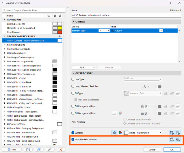

OBSERVAÇÃO: Se os contornos estiverem ativados, eles também serão exibidos em painéis 2D posicionados no 3D. Você pode ocultar os contornos desses painéis aplicando uma Sobreposição Gráfica com a opção Ocultar contornos do modelo.
