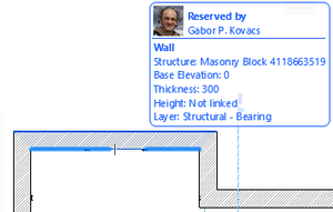

Etiqueta de Informação
Mostra instantaneamente quem possui ou pode editar um elemento. Ideal para identificar rapidamente o status ou o proprietário de um único elemento durante o fluxo de trabalho. Use quando precisar saber quem é responsável por um objeto específico.
  • No Teamwork, a Etiqueta de Informação de um elemento pertencente a você exibe Editável.
  • Se o elemento pertencer a outra pessoa, a Etiqueta de Informação mostrará Reservado por [Nome do proprietário].
  • Se o elemento estiver liberado ou puder ser reservado, a Etiqueta de Informação indicará que está Livre para Reserva.

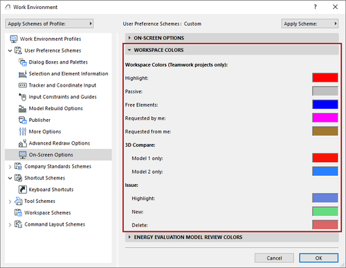

Personalizando as cores do Ambiente de Trabalho
Você pode ajustar todas as cores relacionadas ao Ambiente de Trabalho em Opções > Ambiente de Trabalho > Opções de Tela. As categorias incluem:
  • Realçar (seus elementos selecionados ou reservados)
  • Passiva (elementos pertencentes a outros usuários)
  • Elementos Livres
  • Solicitado por mim e Solicitado de mim
As cores atribuídas aos usuários também podem ser personalizadas. Por padrão, elas são definidas globalmente pelo administrador, mas cada usuário pode sobrescrevê-las localmente para melhorar sua própria visualização. Isso é feito selecionando um usuário na Paleta Teamwork e clicando no ícone de cor. Um bloco de cor com o canto faltando indica uma substituição local.
