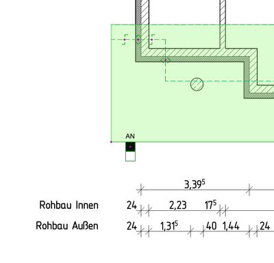

Ich habe, angefacht durch diverse Artikel im Internet und nicht zuletzt durch eine Website, über das Thema KI und Bemaßen/Dokumentieren nachgedacht. Ich habe auch mit Claude diverse Tests durchgeführt, habe aber dann gemerkt, dass KI-Bemaßen/Dokumentieren die dümmste Idee ist, die man haben kann, denn eine KI hat keine Möglichkeiten das Modell zu sehen, sondern muss über den Zugriff auf die Modelldaten sich ein "geistiges" Abbild schaffen. Das hört sich schon mal aufwendig an und ist entsprechend teuer, d.h. man verbrennt Token nur dafür, dass sich das innere Bild aufbaut.
Im Gespräch mit Claude kamen wir beide zu eben diesem gleichen Ergebnis. Also, wenn es zu teuer ist, KI dafür einzusetzen, wäre es dann nicht günstiger, das algorithmisch zu lösen, so wie wir es schon 2018 auf KCC in Budapest gesehen hatten? Was soll ich sagen: ja. Also haben Claude und ich ein Objekt und ein Add-On entwickelt, das das Bemaßen übernimmt. Ich will das noch nicht hier reinstellen, weil ich noch eine Reihe von Baustellen habe, die ich zuvor fertigstellen will, aber das Video dazu möchte ich schon mal zeigen (im Anhang, weil man ja keine Videos einbetten kann).

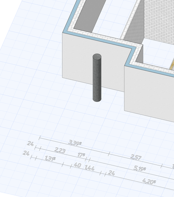

Ach Heimo, warum auf Graphisoft warten, wenn man inzwischen das, was fehlt, einfach selbst bauen kann? Ich habe das Tool inzwischen weiter entwickelt: es ist jetzt fast produktionsreif. Es vermaßt Wände, Stützen und Öffnungen, weißt auf Öffnungen in schrägen Wänden mit einem Ausrufezeichen hin, es kann sich selbst über mehrere Geschosse kopieren und, Achtung!, auch instanzieren! Das heißt es gibt ein Ankerobjekt und Kinderobjekte und alle Änderungen am Ankerobjekt werden auf die Kinder übertragen. Automatisch! Wenn das Ankerobjekt verschoben wird, verschieben sich die Kinder mit.
Der Abstand der Maßlinien zueinander kann eingestellt werden und der Abstand zur Basislinie auch.

- so ein Tool muss native Elemente (hier: Bemaßung) erzeugen
- eine 'Kollisionskontrolle' mit anderen Elementen tut Not (Bemaßung innen)
- die können ggf. zu Fuß manipuliert werden (verschieben, zusätzlicher Text am Maß...)
- die dürfen sich gerne merken, wo sie herkommen und warum sie da sind, wo sie sind (zurück auf Original-Position...)

Das hast Du falsch verstanden. Die Maßlinien sind echte Maßlinien. Das Objekt sagt wo gemessen werden soll und das Add-On dazu ermittelt die Maßpunkte und setzt dann per API-Befehle echte Maßketten ab. Das ist ja der Clou. Ich habe am dem Objekt weitergearbeitet und werde es demnächst mal hier reinstellen, auch so mit Video.
