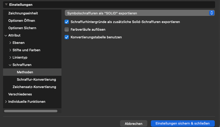

Hi, ich hab mal ein bisschen ausprobiert, da ich das selber wissen wollte und was ich gefunden habe kann dir eventuell helfen.
ich hab dir ein Screenshot von einer Einstellung im Übersetzer geschickt. Als ich die DWG/DXF damit ausgegeben habe, waren Schraffuren zu sehen wie im Layout nur mit einem anderem Stifteset, also nicht ganz 1 zu 1 so wie ich es wollte. Ich teste mal bisschen weiter und schaue ob ich das auch herausfinde wie es geht.
Stell die Einstellungen bei dir mal so ein und sie am besten selber was ich mit dem Darstellung der Schraffuren in der DWG meine !

danke für deine Antwort! Mit dem Häkchen sieht es auf den ersten Blick schon viel mehr nach dem aus, wie ich es mit grafischen Überchreibungen etc. eingestellt habe, super 🙂
Dass die Stifte anders rauskommen, finde ich nicht so dramatisch - solange z.B. Legende und Zeicheninhalt weiterhin konsistent die gleichen Farben haben, darf aus rot ruhig dunkelrot werden.
Was schlimmer ist: Leider werden die Schnittschraffuren vor oder hinter der erzeugten Solid-Schraffur (teilweise) weiterhin mit exportiert, sodass ein Externer die "ungeplanten" Bauteilschichten und vor allem Verschneidungen nach wie vor sehen kann. Ist das bei dir auch so?
Mit der Einstellung "Alle Schraffuren SOLID exportieren" ist das Problem der Schichten erledigt, allerdings sind dann eben ALLE Schraffuren Solid, was leider auch nicht zielführend ist.
In dem Kontext ist mir ehrlich gesagt auch nicht ganz klar, was mit "Symbolschraffuren" gemeint ist. Der Begriff taucht im Rahmen von selbst erstellten Schraffuren auf, aber wie werden Zeichungs-, Schnitt-, Deck-,... Schraffuren hier eingeordnet?
