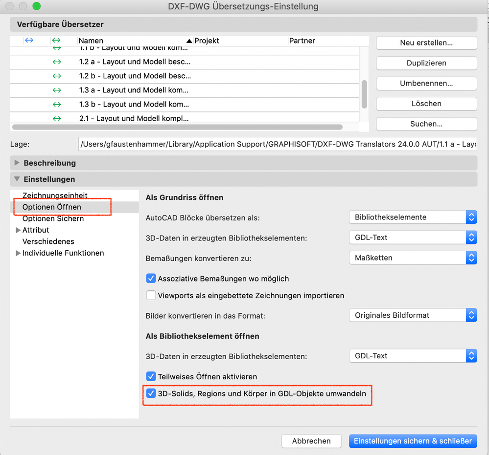

  • Ändern das Format zu DWG und wählen die DWG-Datei aus
  • Wählen Sie einen Übersetzer und gehen Sie dann auf den Einstellungen... Button.
  • Es öffnet sich das Fenster der DXF-DWG Übersetzungseinstellungen.
  • Unter Optionen öffnen muss der letzte Punkt für 3D-Solids, Regions und Körper in GDL-Objekte umwandeln aktiviert sein.

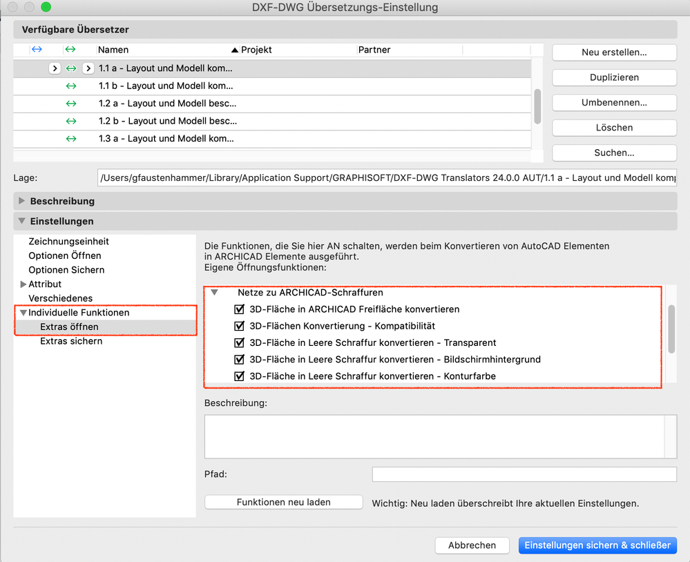

  • Zusätzlich kontrollieren Sie bitte die Angaben bei Individuelle Funktionen > Extras öffnen
  • Dort sollten alle Unterpunkte aktiviert sein.

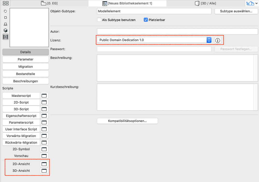

  • In diesem Fall reicht es aus, wenn Sie bei »Lizenz«, »Public Domain Dedication 1.0« auswählen.
    Hinweis: Sollten Sie Fragen zu den einzelnen Linzenzarten haben, klicken Sie einfach auf den kleinen Infobutton rechts neben dem Eintrag.
  • Kontrollieren Sie mit dem Schalter 2D-Symbol die Darstellung der Daten im Grundriss und mit dem Schalter 3D-Ansicht die Darstellung im 3D.
  • Schließen Sie das Fenster und sichern Sie das somit erstellte Bibliothekselement in Ihrer eingebetteten Bibliothek oder einem separaten Ordner.#
  • Sie können es dann mit dem Objekt Werkzeug platzieren.
