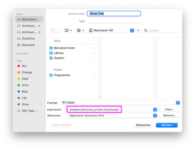

IFC aus dem 3D Fenster exportieren
Gewünschte Inhalte im 3D Fenster anzeigen lassen und danach über Ablage > Sichern als exportieren. Dabei Sichtbare Elemente auf allen Geschossen wählen.
Somit kontrollieren Sie vor dem Export welche Elemente in dem IFC ausgegeben werden.

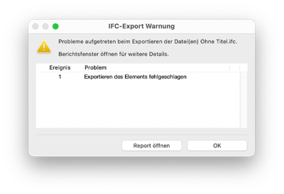

Elemente mit fehlender Geometrie
In seltenen Fällen erscheint nach dem IFC Export eine Hinweis-Meldung „Exportieren des Elements fehlgeschlagen“
Der IFC Export erfolgt auch trotz der Warnung korrekt.
Grundsätzlich sollte das exportierte Modell in einem IFC Viewer auf Plausibilität geprüft werden. Wenn keine Elemente in exportierter IFC Datei fehlen, kann die Meldung oft vernachlässigt werden.
Die betroffenen Elemente kann man in der Archicad-Datei suchen und prüfen:
  • Ablage > Info > Session-Protokoll öffnen
  • bis zu IFC-Export Protokoll scrollen und dann nach Exportieren des Elements fehlgeschlagen suchen
  • Archicad IFC ID (die lange Nummer aus Ziffern und Buchstaben) rauskopieren und über Suchen & Aktivieren in der Datei suchen

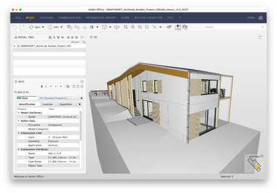

Exportierte IFC im IFC-Viewer prüfen
Wenn Sie Ihr exportiertes Modell vor dem Absenden noch prüfen möchten, empfehlen wir dazu einen IFC Viewer zu verwenden.
IFC Modell soll nicht mit Archicad zur Prüfung geöffnet werden – dabei wird IFC beim Import konvertiert und die Prüfung erfolgt somit nicht korrekt.
Kostenloser IFC Viewer zum herunterladen:
https://www.solibri.com/solibri-anywhere
