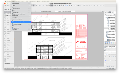

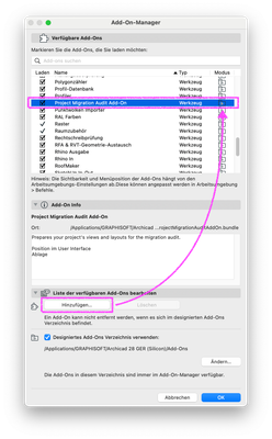

  1. Für die entsprechenden Archicad Versionen muss das Archicad Project Compare Add-On unter Optionen > Add-On-Manager... installiert werden.

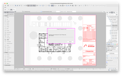

  2. Nach der Installation des Add-Ons kann über Ablage > Prepare for Migration Audit... die Layouts in der ursprünglichen und in der migrierten Datei als .pmax-Datei exportiert werden. Abhängig von Größe und Anzahl der Inhalte kann der Export entsprechend Zeit in Anspruch nehmen. Der erstellte Export ist die Grundlage für den Vergleich.

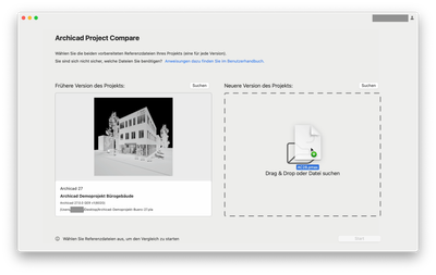

  3. Öffnen des Archicad Project Compare Tools.
    Hinweis:
    Beim ersten Öffnen müssen Sie sich mit einer Graphisoft ID anmelden.

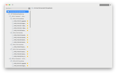

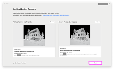

  4. Um den Audit zu starten, werden im Archicad Project Compare Programm die .pmax-Dateien per Drag & Drop oder über Datei suchen hinzugefügt. Links und rechts werden jeweils die unterschiedlichen Versionen desselben Projekts eingefügt.
    Hinweis:
    Das Tool prüft, ob beide Dateien tatsächlich aus unterschiedlichen Versionen desselben Projekts stammen und gibt entsprechende Warnungen, falls dies nicht der Fall ist.
  5. Danach kann über die Schaltfläche Start der Vergleich gestartet werden.

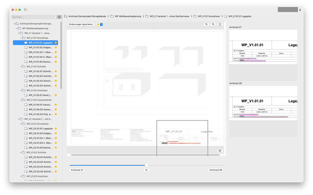

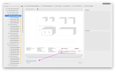

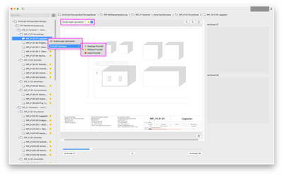

  7. Wenn die gekennzeichneten Layouts aufgerufen und mit dem Cursor über die hervorgehobene Änderung gefahren wird, zeigt das Programm den Stand vor und nach der Migration im rechten Teil des Programmfensters nach Version an. Änderungen werden auf dem offenen Layout rot hervorgehoben.
  8. Mit dem Schieberegler kann die alte und neue Version miteinander überblendet werden, um Unterschiede gezielt zu erkennen.
  9. Sowohl im Navigator als auch im offenen Layout kann entschieden werden, wie mit den Veränderungen durch die Migration verfahren wird. Veränderungen können ignoriert oder mit einer entsprechenden Priorität gekennzeichnet und anschließend gefiltert werden.
