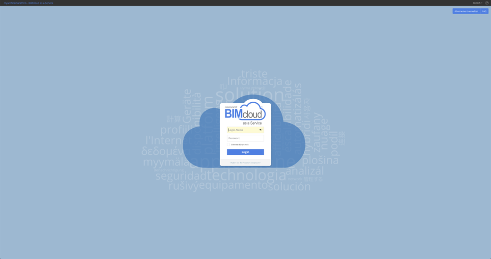

2. Melden Sie sich als Administrator in Ihrer BIMcloud an
  • Sobald Sie sich System registriert haben, ist Ihre neue BIMcloud im Browser über einen Link, wie z.B. https://meinarchitekturbüro.bimcloud.com erreichbar.
  • Melden Sie sich mit der GRAPHISOFT ID an, die Sie bei der Anmeldung verwendet haben. Das ist der Administrator, mit dem Sie die Nutzer*innen und Einstellungen verwalten können.

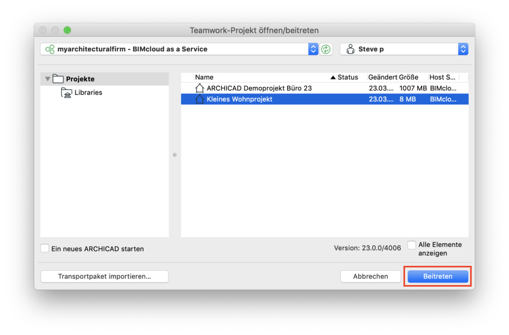

Ein neues Projekt hoch laden
Wenn Sie mit Ihrer BIMcloud as a Service verbunden sind, können Sie Ihre Projekte aus Archicad hochladen. Der Befehl zur Erstellung eines neuen Teamwork-Projekts heißt “Freigeben…“. Öffnen Sie in Archicad eine leere oder bereits vorhandene Archicad-Soloprojektdatei (.pln), wählen Sie aus dem Menü Teamwork > Projekt > Freigeben….

Das Arbeiten unterscheidet sich nicht von dem Arbeiten auf Ihrer privaten BIMcloud. Treten Sie dem Projekt bei und arbeiten Sie mit der Teamwork-Palette

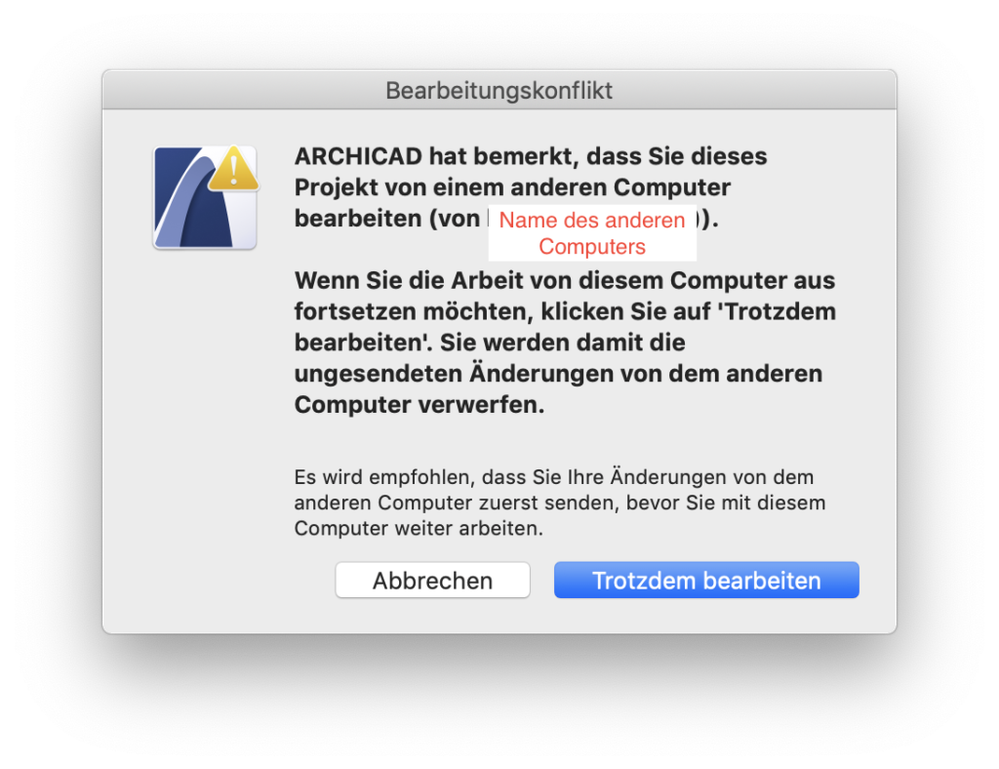

Bitte beachten Sie, dass ein und derselbe Nutzer nicht gleichzeitig auf verschiedenen Computern am selben Projekt angemeldet sein kann. Sie werden auf dem anderen Computer abgemeldet, wenn Sie sich mit dem gleichen Namen von einem anderen Computer aus anmelden.

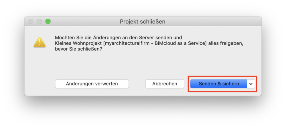

  • Sichern Sie häufig. Der Sichern Befehl speichert in die lokale Kopie des Projekts, sendet aber keine Änderungen an BIMcloud
  • Häufiges Senden und Empfangen, zur Synchronisierung mit Ihrer BIMcloud
