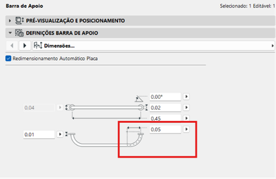

O objeto Barra de Apoio permite configurar o tamanho do raio da barra, porém no objeto Vaso Sanitário Acessível essa mesma configuração não está disponível. Seria interessante termos também para que no detalhamento essa informação seja mais precisa e esteja conforme às normas brasileiras de acessibilidade.
Além disso, no objeto do Vaso Sanitário Acessível não existe a opção de barra de apoio reta juto com barra fixa fixadas na parede traseira, como apresenta a NBR 9050.
