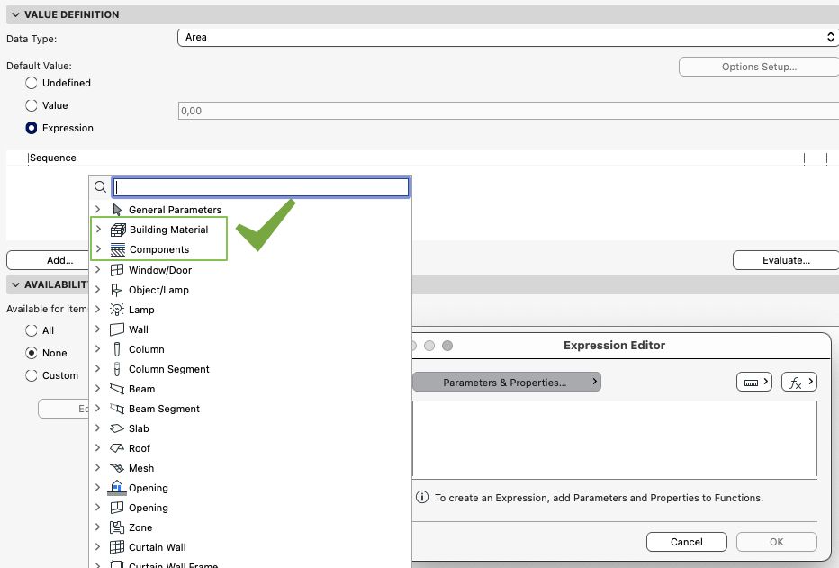

As criação de propriedades através de expressões potenciam gestão de informação num projeto através da ligação de parâmetros e propriedades entre sim, como por exemplo criar nova propriedade de estimativa custo que multiplica propriedade de medição (ex: área m2) por valor de custo unitário (€). Infelizmente no Archicad só conseguimos tirar partido das expressões em tabelas de elementos. A informação dedicada à tabelas de Componentes, nomeadamente características de Materiais de Construção e de Componentes não está disponível para serem selecionados nas Expressões. Isto limita todo o potencial de extrair informação da tabela de componentes, ficando limitado aos elementos.
