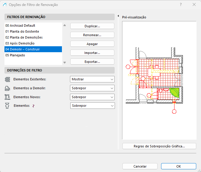

Possibilidade de se criar e gerir novas fases de projeto na ferramenta Renovação.
Atualmente só existem 3 elementos recorrentes. Existente, Demolir, Construir. Porem para muitas atividade de arquitetura em especial Retrofit e Restauro falta recursos para que se possa destacar elementos que sofrerão Recuperação, Deslocamento etc. Que tecnicamente e especificamente não se limitam a demolição e construção.
Atualmente é feito uma adaptação com Sobreposição gráfica e diversos mecanismos de Classificação. Porem o processo é cansativo e se torna confuso sempre que uma novo Arquiteto é incorporado a equipe e precisa assumir as atividades.
