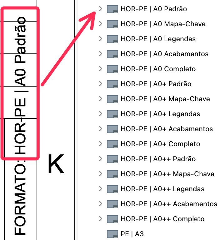

Em alguns projetos, múltiplos mestres podem ser criados com as mesmas dimensões de folhas para organizações diferentes de legendas, mapas-chave e até mesmo mapas de elementos.
Nos carimbos, a utilização de textos automáticos para documentar o formato utilizado é prejudicada, visto que o parâmetro "#Nome do Leiaute Mestre" já está sendo utilizado para diferenciar um formato do outro. Segue uma imagem exemplificando.
Por isso, um campo para o ID do layout mestre já resolveria o problema, evitando soluções alternativas e não "automáticas".
