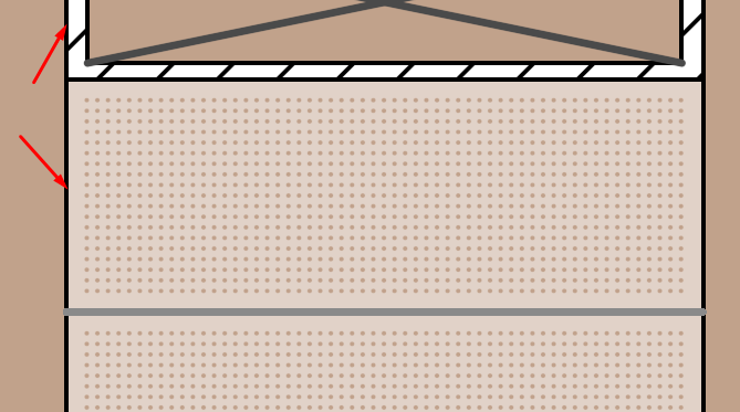

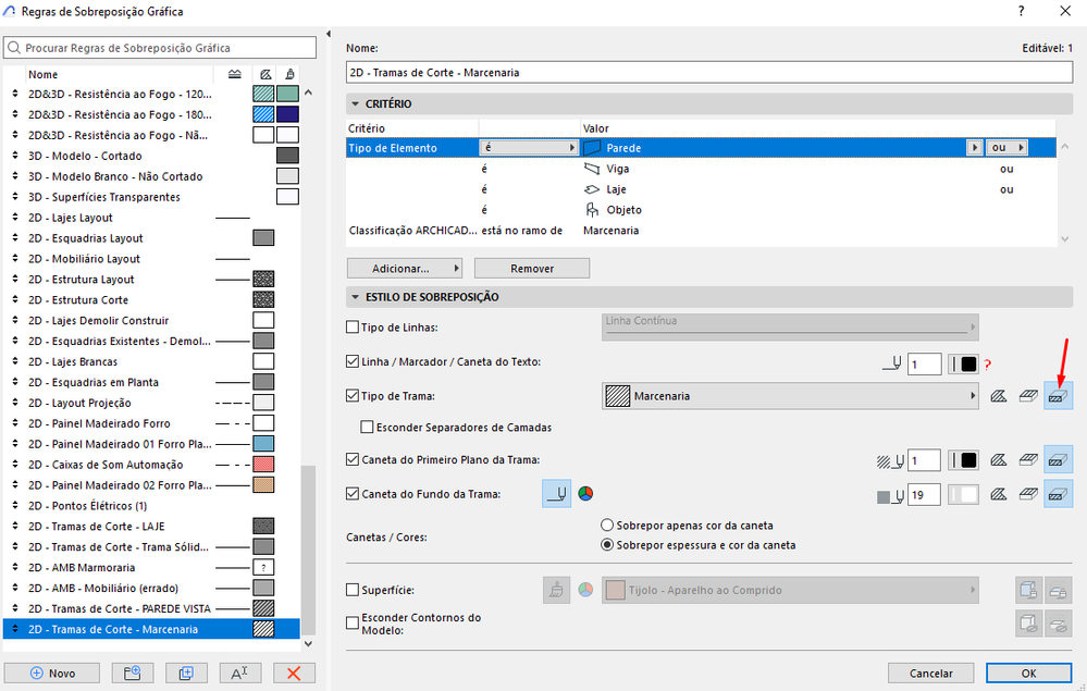

Em uma vista, tenho elementos que estão sendo vistos e outros elementos que estão sendo cortados. Quando aplico uma sobreposição gráfica, nas opções de trama é possível escolher se aquela regra será aplicada à elementos cortados ou vista. Porém quando troco a caneta da linha a regra é aplicada para todos os elementos, sejam eles cortados ou não. Quando na verdade você pode ter um elemento cortado e ao mesmo tempo ter o mesmo tipo de elemento sendo visto e seria ideal poder representar com canetas diferentes cada uma das situações. Isso ocorre muito com detalhamento de Marcenaria.
