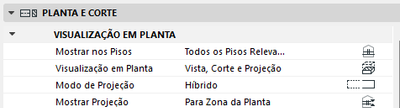

Olá pessoal,
Gostaria de sugerir que todos os elementos 3D do Archicad tenham opções de visualização em planta para mostrar em pisos relevantes e opção de mostrar em projeção para zona da planta.
Quando trabalhamos com outros projetistas, muitas vezes o padrão definido para níveis de pisos pode diferir das lógicas que utilizamos no Archicad. Além disso, em nossos próprios projetos, precisamos realizar planos de corte em planta em níveis diferentes, como plantas de marcenaria, por exemplo.
As definições de plano de corte em planta são fantásticas para isso, entretanto, algumas ferramentas do Archicad ainda não tem comunicação direta com essa ferramenta, como lajes e objetos. Isso nos obriga a fazer gambiarras, seja utilizando combinações de vegetais, opções de projeto ou sobreposições gráficas, gerando duplicatas e mais duplicatas desses atributos/filtros.
Para exemplificar melhor, caso você construa um armário composto de vigas + lajes e tenha que cortar ele em 3 alturas diferentes, você terá 3 combinações (de algum dos atributos/filtros citados), pois a laje tem apenas a opção de aparecer no piso de origem e essas 3 plantas, possuem o mesmo piso de origem, assim, a laje aparecerá igualmente nas 3, mesmo se o plano de corte estiver abaixo ou acima dela. Em um projeto pequeno, esse problema pode não ser perceptivel, em projetos de grande escala isso vira uma bola de neve.
Já os outros elementos possuem configurações de piso relevante + zona da planta, podem aparecer em vista, em corte, projeção, ou deixam de ser visualizados conforme o plano da planta é alterado.
Outro exemplo, seria trabalhar com um nível que possua térreo + mezanino, se você posicionar os objetos no nível térreo, eles aparecerão no mezanino; se posicionar objetos no mezanino, eles aparecerão no térreo.
Mais uma vez, é possível contornar esses problemas, entretanto, em grandes projetos ou projetos com níveis complexos, esses processos podem se tornar extremamente penosos, aumentando consideralvemente a quantidade de vegetais, regras e combinações de sobreposições graf., opções de projeto, etc.

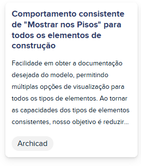

Olá Rogerio, acredito que seu pedido já está no roadmap, mas votei tbm porque é essencia!l

Obrigado pela info, não tinha reparado que já estava lá 😅
Espero muito que venha no AC30, isso faz muita falta quando a gente ta trabalhando com IFC, plantas com níveis diferentes e afins. Sinto que acaba confundindo usuários novos e gerando muitos migués para fazer algo simples.
