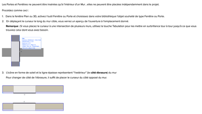

Bonjour,
Est-il possible de changer la position d'une porte par rapport au mur, côté intérieur ou extérieur du mur (=inverser le côté d'ébrasure de la porte)? Au moment de créer une porte, le symbole du petit soleil apparait, mais une fois la porte dessinée, faut-il absolument redessiner une porte pour inverser le côté ébrasure?
(Je ne parle pas de la commande 'basculer la porte')
Merci d'avance beaucoup pour l'aide,
Meilleures salutations,

Bonjour SOG1,
Sélectionne ta porte et fait une rotation (Crtl + R), cela inverse directement la position intérieure/extérieure de la porte dans le mur. Cela fonctionne pour les fenêtres aussi...
Cdt
Olivier

Un porte ou une fenêtre, reste un objet de modélisation.
Comme tout objet, tu peux le déplacer comme tu veux.
Translation, rotation, symétrie et même basculer si tu veux garder le cadre au même endroit mais modifier le sens d'ouverture.

Merci beaucoup pour ces réponses! qui fonctionnent je précise...
FFA
Équipe Graphisoft
Équipe Graphisoft
Un truc basic mais qu'on oublie souvent, la valeur de positionnement dans le mur ( profondeur d'ébrasure)
