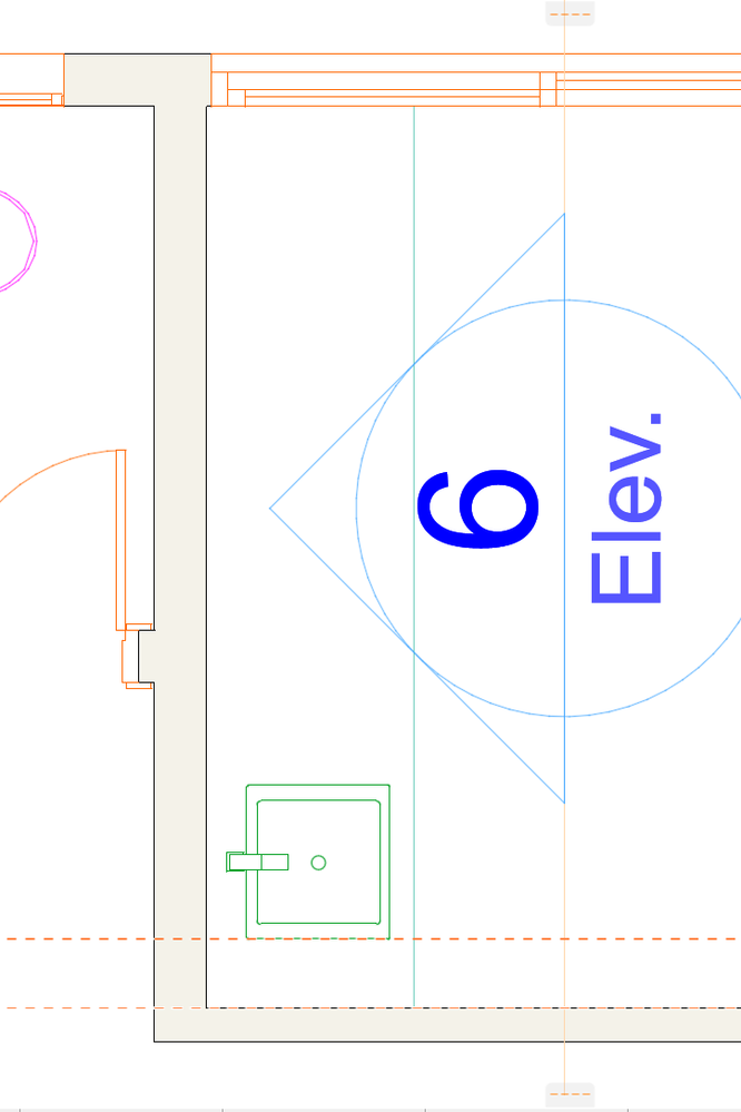

A ferramenta elevação não mostra os elementos não cortados
A ferramenta elevação não está mostrando os elementos não cortados.

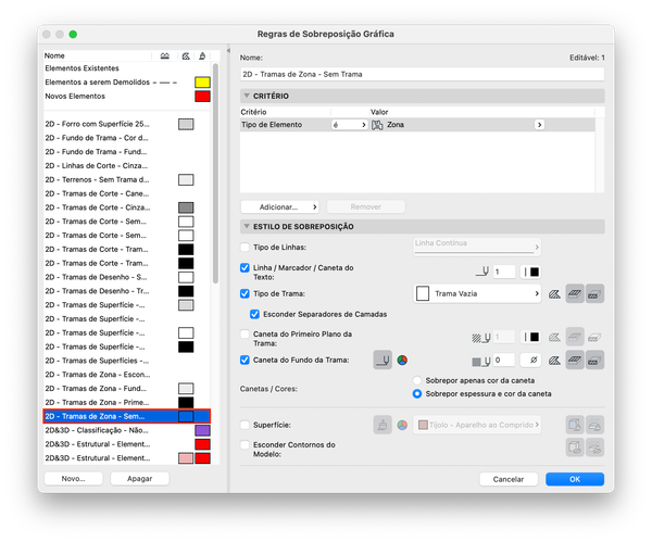

Acredito que a Trama da Zona está interferindo na visualização desses elementos. A Zona, provavelmente, é esse elemento roxo na imagem que enviou. Para resolver esse problema, você pode ocultá-la da Combinação de Vegetais ou adicionar a regra "Tramas de Zona - Sem Trama" na Sobreposição Gráfica que está usando na Vista.

Deu certo, muito obrigada!
