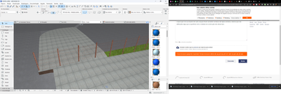

Já tentei de várias formas mas exclusivamente nesse arquivo que estou usando a textura de todos os guarda-corpos que crio ou importo de outro arquivo ficam somente na textura de tijolo cerâmico, mesmo que nas definições diga que a superfície nem o material de construção são desse tipo.

Bom dia @flavioroberto9 ,
Obrigada por trazer sua dúvida para a nossa Community.
Recomendo que nesse caso, como está acontecendo somente nesse arquivo, você entre em contato com o suporte técnico da Graphisoft Brasil e envie o arquivo para eles analisarem.
Caso seja um Bug do Archicad eles poderão reportar para os desenvolvedores.
e-mail do suporte técnico: suporte.brasil@graphisoft.com

Oi, Flavio
Obrigado por enviar o seu email,
Você poderia verificar se o seu Archicad está atualizado? Alguns problemas relacionados a visualização de arquivos normalmente são corrigidos com o update do software.
Para verificar isso, basta ir no menu Ajuda do seu archicad e procurar a opção Procurar Atualizações...  Verifique se está atualizado e caso esteja, poderia então reparar o seu Archicad. Você pode fazer esses passos conforme este artigo.
Espero que eu tenha conseguido te ajudar.

Olá Flavio!!
Você pode verificar qual OVM está ativo na sua janela 3D.
Quando, na gaveta da ferramenta guarda-corpo, OVM está marcado como simplificado ou esquemático, aparece embaixo da pré-visualização da ferramenta um botão chamado "atributos".
Pode ser que seu OVM esteja marcado como simplificado e a superfície esteja de tijolo.
Espero que também tenha conseguido ajudar,
