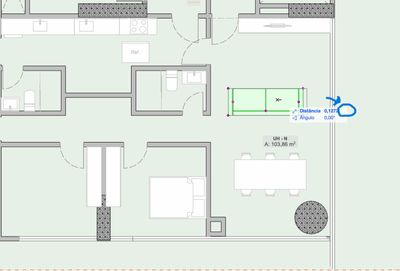

Olá, temos uma dúvida no Archicad, em questão de comandos para MacBook no AC29.
Quando clica em algum objeto / elemento para arrastar, ao digitar a medida, os números vão para o final da barra de valores ao invés de ir para o início; acontecendo de toda vez ter que clicar em 'TAB' e apagar o valor inicial e depois digitar a medida de desejada.
Há alguma configuração para o número digitado já ir direto para o início? 

Olá @Nogueira Arquitetos !
Isso foi identificado como um bug, mas corrigido na versão mais atualizada do Archicad.
Atualiza o seu Archicad, deve resolver o problema!

Olá, @Nogueira Arquitetos
Como a @Patricia Angelim explicou, a atualização 29.2.0 do Archicad corrige esse problema na versão 29. Você pode encontrar mais informações e fazer o downloadnesta página.
Espero ter ajudado.

Muito Obrigado!
Estávamos trabalhando no AC29 2.0.0, daí fazendo a atualização a situação foi resolvida.
