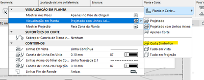

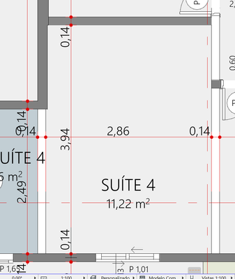

olá, tudo bem? Diminui a altura da parede e não tá mais aparecendo a porta na planta. A visualização da parede também mudou.

Olá @Herlen
Isso acontece porque a configuração da sua parede está para aparecer em vista, em corte e em projeção. Se ela está em uma altura menor do que a altura do plano de corte da vista, ela aparecerá em vista; se estiver sendo cortada, aparecerá em corte; se estiver acima, aparecerá em projeção.
Essa configuração pode ser alterada nas definições da parede, na parte de planta e corte. Para que sua porta possa aparecer, o ideal é que você troque a configuração para corte simbólico, dessa forma a parede aparecerá como se estivesse sendo cortada.

Muito obrigada, deu certo 😍
