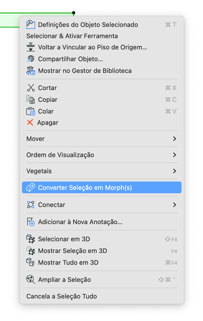

Como coloco o texto 3D de cima para baixo? Tipo como está na imagem: WhatsApp Image 2023-08-08 at 08.01.35.jpeg

Infelizmente, o objeto "Texto 3D", que existe na Biblioteca Padrão do Archicad, não possibilita textos na vertical. Uma das possibilidades para fazer esse texto na vertical com o objeto "Texto 3D" seria inserir as letras separadas, ou seja, criar um objeto independente para cada letra. Para ajudar na organização das letras você pode ir no menu Edição e usar o Alinhar, para alinhar por um eixo, e o Distribuir, para distribuir o objeto em espaçamentos iguais.
Você também pode criar a palavra completa na horizontal com o objeto "Texto 3D" e com o objeto selecionado e clicando com o botão direito do mouse em "Converter Seleção em Morph(s)", você terá letras independentes e poderá reorganizar como desejar. Você também pode trazer um vetor externo e criar um Morph a partir dele.
É importante agrupar esses itens no final do processo.
Espero ter ajudado!

Olá, @Herlen
Obrigada por trazer a sua dúvida para a Community!
Espero ter ajudado!
