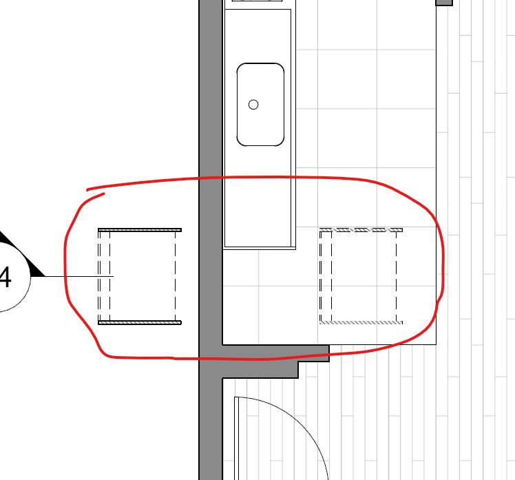

Sou relativamente novo no software e queria entender porque os elementos que crio com vigas segmentadas são exibidos em projeção ao tocar o meu piso - e se existe alguma forma de alterar isso.
Quando o elemento está no zero, mas não toca o piso, não é exibido em projeção.

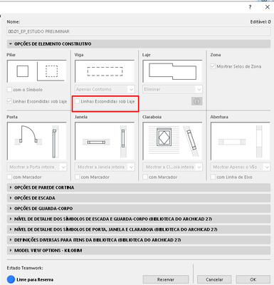

Você já deu uma olhada se sua combinação dentro da OVM está com 'linhas escondidas sob a laje' ligada? Essa opção tende a deixar os elementos modelados como viga em projeção.

Quando a viga está sobreposta ou abaixo da laje, ela será exibida como tracejada se a opção Linha Escondida sob Laje estiver ativada em Documentação > Visualização do Modelo > Opções de Visualização do Modelo. Esta página do manual pode te ajudar a entender melhor como funciona a visualização de vigas em planta.

Era exatamente isso 😅 Ainda nao estou mto familiarizado com os OVM. Muito obrigado!
