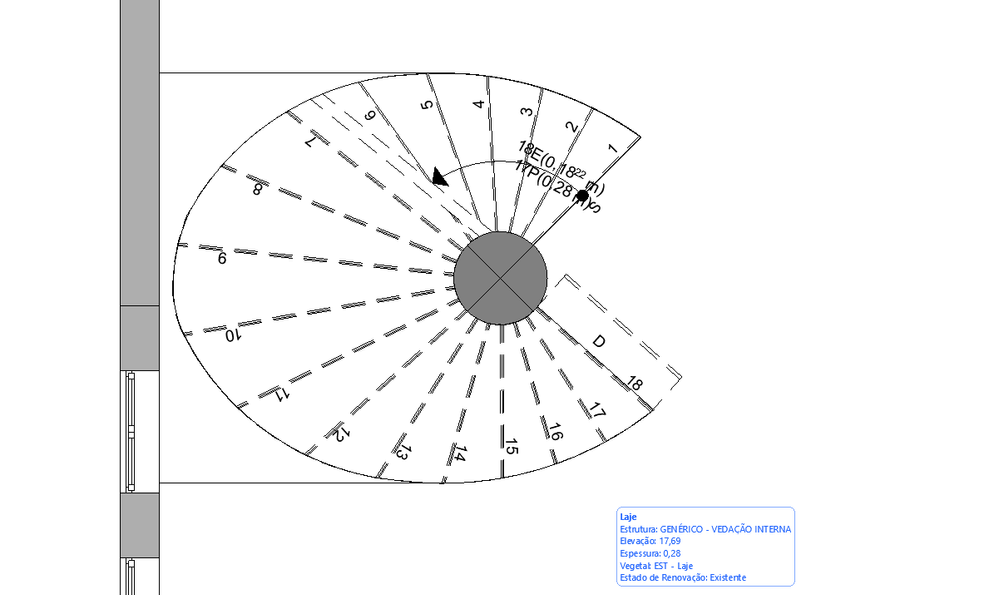

Preciso alterar o raio interno da escada helicoidal. Já tentei inserir pontos manualmente mas a escada fica deformada.

A modificação do raio é feita através da Linha de Base usando o comando "Mover vértice" da Paleta Flutuante, portanto, a medida é a partir dela. Provavelmente, você está editando pela linha de contorno (Linha verde) e a sua Linha de Base (Linha azul) está na extremidade externa.
Para entender melhor sobre a construção de uma escada em espiral, você pode ler o artigo noções básicas da ferramenta Escada para modelar uma escada em espiral.
