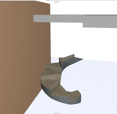

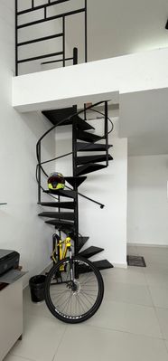

Preciso fazer essa escada, mas não está modificando a altura.

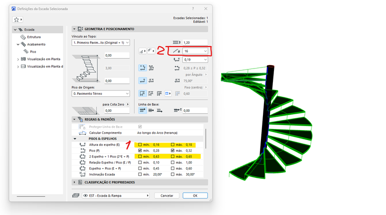

Oi Helen, para ter a flexibilidade da altura da escada é necessário desmarcar estas opções conforme a imagem (*1). Assim vc tb pode controlar a quantidade de pisos de forma livre (*2)
Para modelar uma escada parecida a sua imagem, tente desligar a estrutura e os acabamento de espelhos da escada, mantendo somente os acabamentos de pisos. E provavelmente será necessário usar dois elementos de escadas um em cima do outro, pois a ferramenta não permite fazer mais que uma volta sobre seu eixo.

Infelizmente, não é possível a construção de uma escada que tenha lance por cima dela mesma, como essa representada na foto.
Nesse caso, se esta é a escada que é preciso ser feita par o seu projeto, aconselho dividi-la em duas escadas distintas para a modelagem para que você possa atingir o seu objetivo.

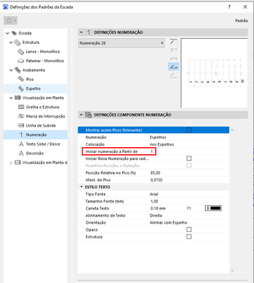

Dentro das definições da escada, é possível você alterar a numerãção de início da escada para que sua documentação fique adequada, bem como mudar representações necessárias nesta aba de visualização de planta.
