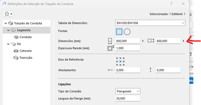

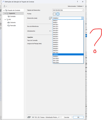

Precisamos de fazer a modelação MEP de um projecto de AVAC e não conseguimos modelar condutas circulares com diâmetro personalizável, estando sempre limitados pelas dimensões pré-definidas de acordo com as normas embebidas no Archicad.
Enquanto que, quando desenhamos uma conduta rectangular, conseguimos ir definindo as suas dimensões à medida que vamos modelando, isso não acontece com as condutas circulares o que acaba por nos levar imenso tempo e ser muito pouco intuitivo.
Existe maneira de criar um campo "custom" para ir atribuindo as dimensões?

Diferente das condutas (ou dutos) retangulares, os diâmetros das condutas (ou dutos) circulares no Archicad vêm com valores pré-definidos, possivelmente baseados em normas técnicas e, por isso, esses parâmetros ficam "travados" por padrão.
Conversei com @Caue Moro, que tem bastante experiência nessa área. Ele explicou que, embora o campo de dimensões não seja editável diretamente durante a modelagem, é possível sim adicionar novos valores personalizados à lista predefinida. Para isso, acesse o menu Opções > Preferências de Projeto > Especificações de Traçado. Nessa janela, você pode incluir os diâmetros que precisar para as condutas (ou dutos) circulares, o que deve tornar a modelagem 3D muito mais prática para fins de coordenação, como no seu caso.

De facto nós temos usado as tabelas para adicionar os valores pretendidos. No entanto, não é tão automático e rápido como ir inserindo os valores à medida que vamos modelando, como acontecia antes com o Archicad 26, o que acaba por nos fazer perder um pouco mais de tempo no processo.
