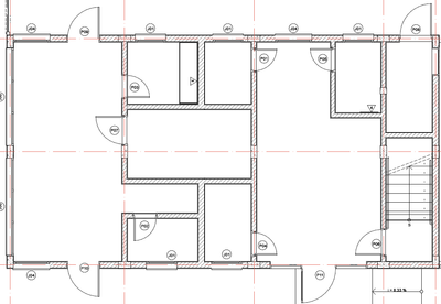

Estou usando o Gestor de ID para nomear automaticamente as portas do meu projeto, que devem cada uma ter um ID único. No entanto, o Archicad nomeia fora de ordem, digo, a sequência até existe, porém a P01 começa numa porta no meio do projeto, depois a P02 do outro lado, a P03 em outro canto totalmente oposto e assim por diante. Não estou inserindo nenhum critério para gerar o ID. Eu queria que a sequência seguisse uma ordem, por exemplo, igual dos eixos, da esquerda pra direita e de cima pra baixo. Porém não encontrei nenhuma maneira de fazer ele criar uma sequência ordenada. Fica muito bagunçado da forma que ele nomeia. Alguém tem uma ideia de como resolver isso? Obrigada!

Olá @amesquita,
Se não me engano, caso todos sejam selecionados de uma única vez, não haverá uma ordem pré-estabelecida. Recomendaria tentar selecionar uma a uma, na ordem que deseja ser a primeira a última e tentar aplicar a atribuição automática novamente.
