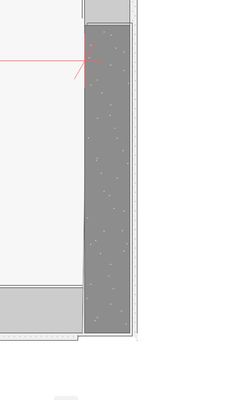

Estou com um problema no Archicad (sou iniciante no software) e preciso de ajuda para entender e corrigir isso.

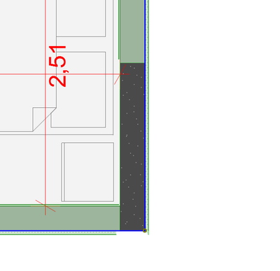

Inseri um pilar alinhado à parede, mas ele está deformando a geometria da parede no corte. A parede está correta (como mostro na terceira imagem, em que movi o pilar para fora de propósito para verificar). Mas quando o pilar volta para a posição original, ele causa essa deformação.
O que já verifiquei:
  • O pilar e a parede estão perfeitamente alinhados (como mostra as linhas guia).
  • A parede está bem modelada.

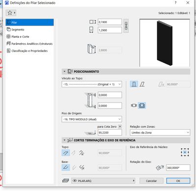

  • A geometria do pilar está correta (vejam as definições na imagem do painel de configuração).
  • O problema acontece apenas quando o pilar está inserido na parede.

O seu pilar está definido para o acabamento da parede contornar ele (imagem abaixo), isso pode ocasionar alguns bugs dependendo da posição desse pilar dentro da parede, um deles pode ser esse bug visual do desalinhamento. Acredito que se você selecionar a opção ao lado da marcada na imagem abaixo, pode resolver, ou analisar a composição da sua parede.
Por exemplo, verificar quais elementos estão marcados como acabamento, e quais estão marcados como núcleo. Os elementos marcados como acabamento vão contornar o pilar marcado, e os elementos marcados com núcleo ou outros não. Além de analisar os pontos que a @Rita Gurjao trouxe.

Você pode verificar se as Linhas de Referência (linha azul) das paredes estão se encontrando corretamente? Também é importante conferir se o material de construção do pilar tem uma prioridade mais alta do que todos os elementos da parede composta, acessando Opções > Atributos do Elemento > Materiais de Construção. Saiba mais sobre como funcionam as prioridades de interseção nos Materiais de Construção aqui.

1. As linhas de referência das paredes estão corretamente posicionadas:
2. Ajustei a prioridade dos materiais de construção:
  • Pilar: Concreto Armado - Estrutural, com prioridade 900 antes estava 760
  • Parede: Bloco de Concreto, com prioridade 760 antes estava 900
Mesmo assim, a interseção entre as paredes não ocorre corretamente. Os pilares não estão sendo vinculados de outro pavimento ou arquivo. Estou modelando os pilares diretamente em cada pavimento individualmente, sem vínculo de módulo.

Oi, Ricardo!
Muito obrigado pela dica — realmente era isso!
Mudei a configuração do pilar conforme você explicou e o problema de desalinhamento foi resolvido.
Agradeço pela explicação clara e pelas imagens, ajudaram bastante!
