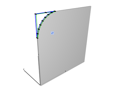

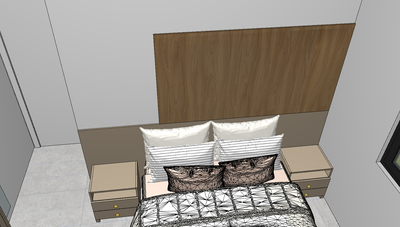

Olá, tudo bem? Como faço para deixar essa ponta do painel curva? é uma parede

Você pode criar essa curvatura com a ferramenta Abertura em uma vista de corte para facilitar o processo. Para isso, desenhe nessa vista o contorno da forma que deseja remover com as ferramentas Linha ou Arco e, em seguida, insira a Abertura usando a Vara Mágica (pressione a barra de espaço ao clicar dentro desse contorno).
Espero ter ajudado.

Deu certo, muito obrigada!
