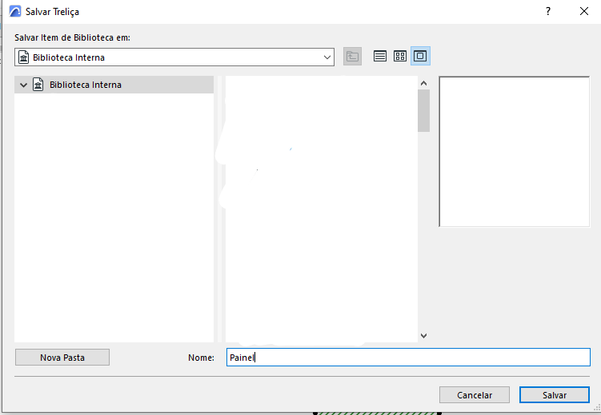

Clique em "Ok" e salve seu mobiliário na Biblioteca Interna do Archicad, para que possa ser acessada usando a ferramenta objeto.
