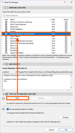

    1. Nas versões compatíveis do Archicad, o complemento Archicad Project Compare deve ser instalado indo em Opções > Gestor de Complementos.
    2. Após a instalação, use o comando Arquivo > Preparar para auditoria de migração tanto no arquivo original quanto no migrado para exportar os leiautes como arquivos .pmax.
      Dependendo do tamanho e da quantidade de elementos, a exportação pode levar algum tempo. O arquivo gerado servirá como base para a comparação.

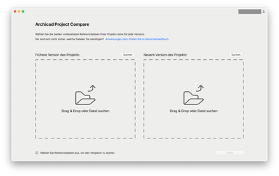

    3. Abra o Archicad Project Compare Tool.
  NOTA:  No primeiro uso, será necessário entrar com um Graphisoft ID.
  1. Para iniciar a auditoria, adicione os arquivos .pmax ao aplicativo Archicad Project Compare usando arrastar e soltar ou Procurar arquivo. Coloque cada versão do projeto no respectivo lado (esquerdo e direito).
      NOTA: A ferramenta verifica se os arquivos realmente pertencem a versões diferentes do mesmo projeto e emite um aviso caso não pertençam.
  2. Clique em Iniciar para começar a comparação.
