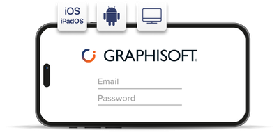

Login com Conta Graphisoft
Para abrir modelos no BIMx Mobile (iOS & iPadOS, Android) e no aplicativo de Desktop (Windows, macOS), é necessário realizar login com sua conta Graphisoft.
  • Cadastro é simples e gratuito: https://id.graphisoft.com/user/register
  • BIMx Mobile e Desktop permitem abrir um modelo por dispositivo sem login. Após escolher o primeiro modelo, outros só serão liberados após autenticação.
  • BIMx Web não exige login.
  • O modelo de demonstração embutido também não requer login.
  • O login é realizado uma única vez. O BIMx mantém a autenticação por um ano online e 7 dias offline.
