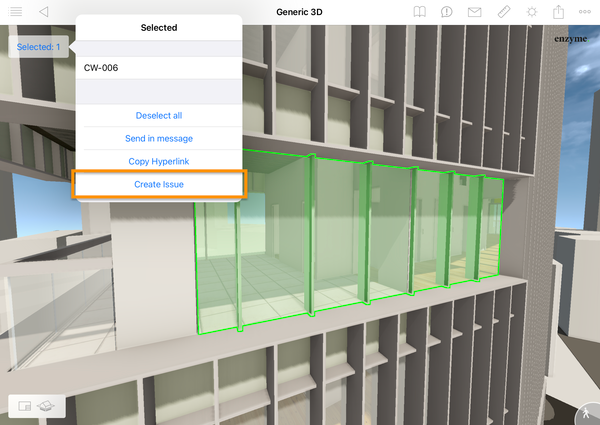

  • O método mais fácil é usar o rótulo de seleção de elementos em 3D.
    O botão Criar Anotação gera instantaneamente uma nova Anotação, incluindo um ponto de vista com seleção de elementos:

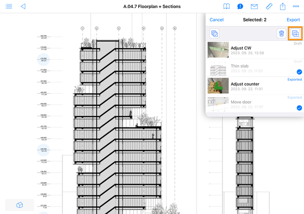

  • Você pode até mesmo duplicar várias edições. Isso é útil se você quiser usar Anotações padrão como modelo.
    Selecione as Anotações na lista de Anotações e toque no botão duplicar:

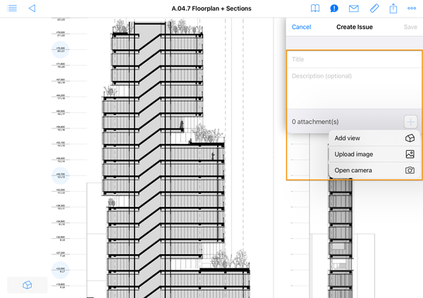

As Anotações têm os seguintes componentes:
  • Título - com uma numeração padrão "Edição 1", "Edição 2", se você não a alterar.
  • Descrição - opcional: um campo para descrever a Anotação, adicionar instruções ou fazer perguntas.
  • Anexos - opcional: usado para adicionar contexto a Anotação:
    • Ponto de Vista 3D como uma posição de câmera no modelo virtual, opcionalmente com seleção de elementos
    • Ponto de Vista 2D salvo com o zoom atual no Leiaute. Abrir o Leiaute a partir da Anotação é um recurso extra do Archicad 27 que nenhum outro leitor de BCF possui.
    • Carregar imagem - carregada da galeria
    • Abra a câmera -  tire uma nova foto com a câmera e adicione-a a Anotação

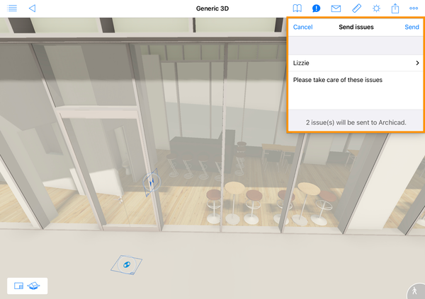

  • Enviar para o Archicad - disponível em Hiper-modelos exportados de projetos do Teamwork.
    Adicione o destinatário e digite uma mensagem:

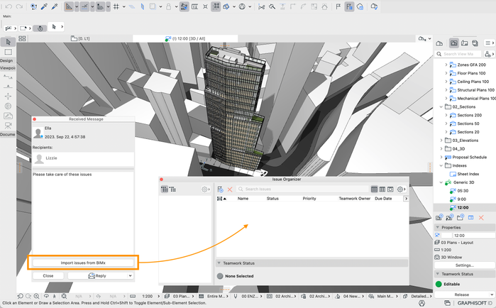

Sua mensagem aparecerá no Archicad 27 com um novo botão "Importar Anotações do BIMx". Com essa nova função do Archicad, o destinatário pode adicionar as Anotações ao Gestor de Anotações e começar a resolvê-los:
