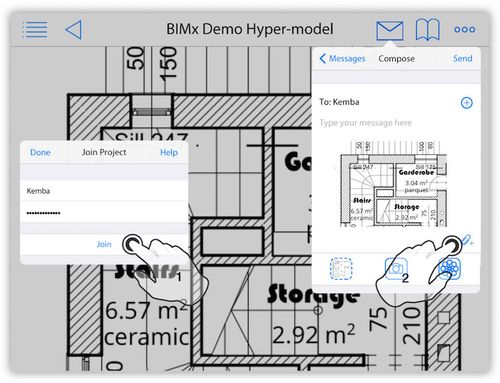

Participe do projeto no BIMcloud para acessar as funções do BIMx Pro
Após o projeto do BIMcloud ser publicado no BIMx, os construtores ou demais stakeholders do projeto verão a opção de participar do projeto como membros da equipe, diretamente a partir de seus dispositivos Android ou iOS.
  • O mesmo nome de usuário e senha usados no Archicad podem ser utilizados no BIMx.
  • Entrar com o mesmo usuário no BIMx não desconecta a sessão do Archicad.
  • O uso simultâneo do Archicad e BIMx com a mesma conta consome apenas uma licença de usuário do BIMcloud (BCU – BIMcloud User).
Envie mensagens e fotos a partir do BIMx
Após fazer login, um ícone de e-mail aparece no canto superior direito das visualizações 2D e 3D. Ao tocá-lo, o painel de mensagens é exibido, permitindo o envio de mensagens de texto para outros membros da equipe por meio da interface de mensagens do BIMcloud. Com o botão de anexo, é possível incluir uma visualização 2D/3D do modelo ou tirar uma foto — por exemplo, no canteiro de obras — e enviá-la diretamente à equipe do Archicad:

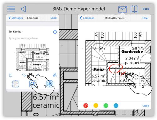

Marque capturas de tela e fotos da câmera na mensagem
As visualizações 2D/3D anexadas do arquivo BIMx e as fotos da câmera também podem ser marcadas para facilitar a compreensão. Use a ferramenta de marcação livre (redlining) para anotar essas imagens:
