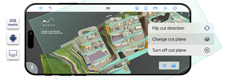

Para personalizar o plano de corte, primeiro ative-o com a função Cortar modelo. Nas plataformas desktop, também é possível usar o atalho C.
Por padrão, o plano de corte é horizontal e aparece a 1 m acima do piso, conforme a posição atual da câmera.
Em seguida, abra o menu de contexto do plano de corte com um toque longo no mobile ou clique com o botão direito/toque longo no desktop:
Ao visualizar o modelo de cima ou de frente em relação ao plano de corte, apenas a borda do plano pode ser manipulada. Isso garante uma navegação 3D eficiente e acesso aos recursos dentro do modelo cortado, como informações de elementos, medições, entre outros. Ao se mover para baixo ou atrás do plano de corte, toda a área se torna interativa automaticamente, sendo indicada por um preenchimento translúcido.
A função Alterar plano de corte abre o indicador dinâmico do plano. Mova o cursor no desktop ou o ponteiro no mobile para identificar qual superfície de elemento será usada como referência para o corte. Indicador amarelo: superfície horizontal ou vertical. Roxo: inclinada.
Para atualizar a posição do corte, basta clicar ou tocar.
Para fechar o indicador de plano de corte, pressione Esc no desktop ou toque uma vez em qualquer lugar na tela no mobile.
O BIMx salva a posição de cada plano de corte. Use a função voltar para acessar visualizações anteriores rapidamente. Para salvar visualizações para uso posterior, crie Favoritos.
