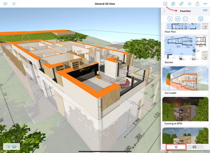

Componha a apresentação a partir dos Favoritos
  • Abra um dos modelos 3D ou Leiautes do seu hiper-modelo;
  • Navegue até a posição desejada para obter a visualização exata que deseja apresentar;
  • Alinhe o posicionamento do sol como desejar em 3D;
  • Toque no ícone do livro para abrir a paleta de Favoritos:
  • Toque no ícone de "Adicionar novo" para salvar a Vista atual como um novo favorito;
  • Nomeie o novo item;
  • Vá em frente e salve quantos Favoritos quiser incluir em sua apresentação.

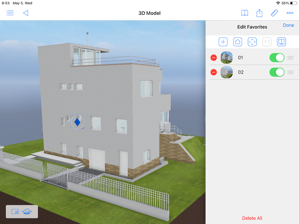

Você pode modificar a lista de Favoritos
  • Toque no botão "Editar" para abrir o modo de edição:
  • Você pode renomear os itens clicando em seus nomes;
  • Você pode excluir um favorito tocando no símbolo vermelho "Apagar" à esquerda;
  • Você pode excluir todos eles de uma vez usando o botão "Apagar tudo" na parte inferior da paleta;
  • Você pode ocultar os itens que deseja manter, mas não deseja incluir na apresentação, deslizando o botão verde para a posição "desligado";
  • Você pode alterar a ordem arrastando um pelo controle de reordenação à direita e movendo-o para a posição correta na lista;
  • Toque em "Feito" para finalizar a edição;
  • Você pode retornar à Vista inicial (aquela com a qual o modelo sempre abre - isso é definido no Archicad) tocando no ícone "Home";
  • Use Ajustar à tela e botões 1:1 para ajudá-lo a navegar e definir as melhores Vistas do seu hiper-modelo.

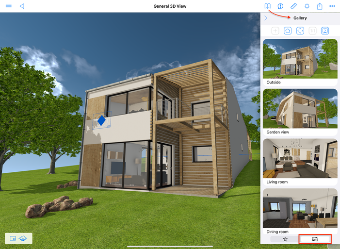

  • No BIMx Mobile, toque no ícone do livro e depois no símbolo da galeria para abrir a paleta Galeria:
Na Web e no Desktop, você pode encontrar a Galeria no menu de visualizações rápidas no canto inferior direito.

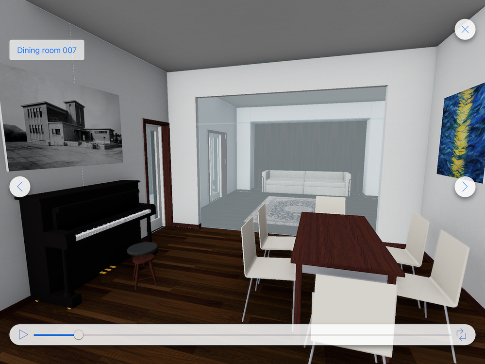

  • Toque no ícone "Tela cheia" no canto superior direito da paleta. Isso leva você ao modo de apresentação e abre o item favorito ou da galeria selecionado em tela inteira. Os controles de navegação desaparecem e os controles de apresentação aparecem:
  • Comece a reproduzir a apresentação de slides ou vídeo tocando no botão "Reproduzir" no canto inferior esquerdo;
  • Botões "Próximo" e "Anterior" nas bordas esquerda e direita da tela para alternar manualmente entre as visualizações predefinidas da apresentação;
    • Após 3 segundos, os controles desaparecem, então toda a tela é dedicada à exibição perfeita do projeto.
    • Apesar disso, os botões "Próximo" e "Anterior" ainda são sensíveis, então você pode usá-los tocando em sua área (que é maior quando os botões estão ocultos);
    • BIMx muda automaticamente para o próximo favorito após 7 segundos;
  • O controle deslizante de progresso na parte inferior da tela ajuda você a pular facilmente para qualquer item da Galeria ou Favorito, pois você obtém visualizações em miniatura ao deslizar o dedo na barra de progresso;

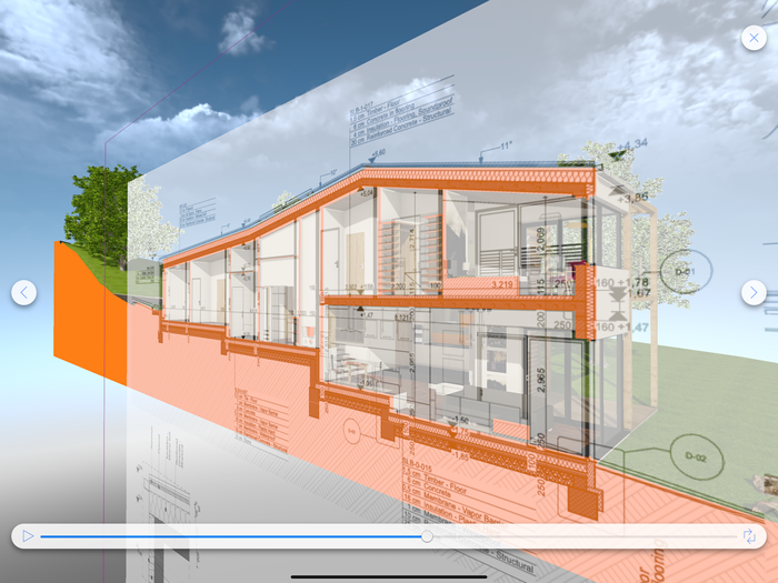

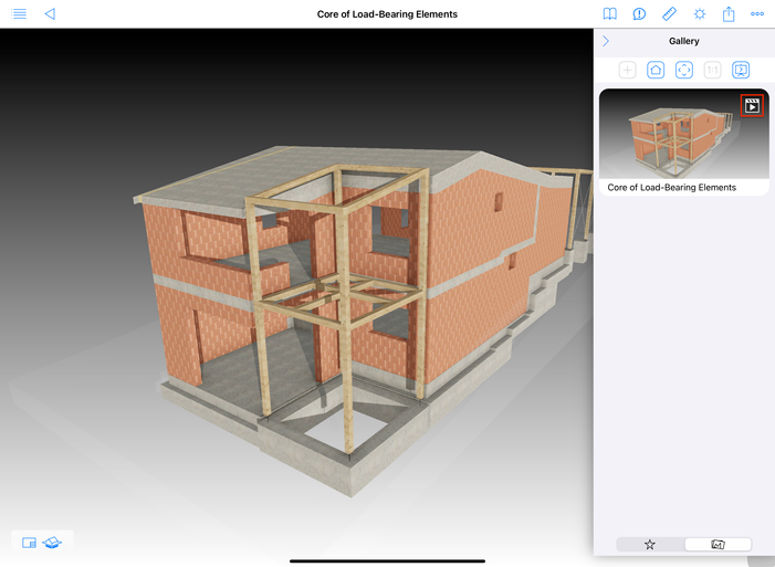

  • Se você salvou um vídeo (com um caminho de câmera), um botão "Reproduzir" indica na imagem de visualização que a galeria está animada. Pressione o ícone de reprodução ou o botão de apresentação para iniciar a animação.
Reproduzir automaticamente a apresentação
  • Você pode reproduzir automaticamente a apresentação de um item animado da galeria: toque na tela e os controles aparecem. Toque no botão "Play" no lado esquerdo do controle deslizante de progresso na parte inferior da tela. O BIMx avançará pela apresentação sem qualquer intervenção adicional do usuário;
  • Você pode até repetir a função de reprodução automática usando o botão "Loop" no lado direito da barra de progresso (azul: ativo, cinza: desativo);
  • Veja um vídeo da galeria em loop:
  • Você pode sair da apresentação a qualquer momento usando o "X" no canto superior direito da tela ou pressionando "Escape" na área de trabalho. Você pode continuar explorando o hiper-modelo manualmente. Você estará onde a apresentação foi interrompida.
