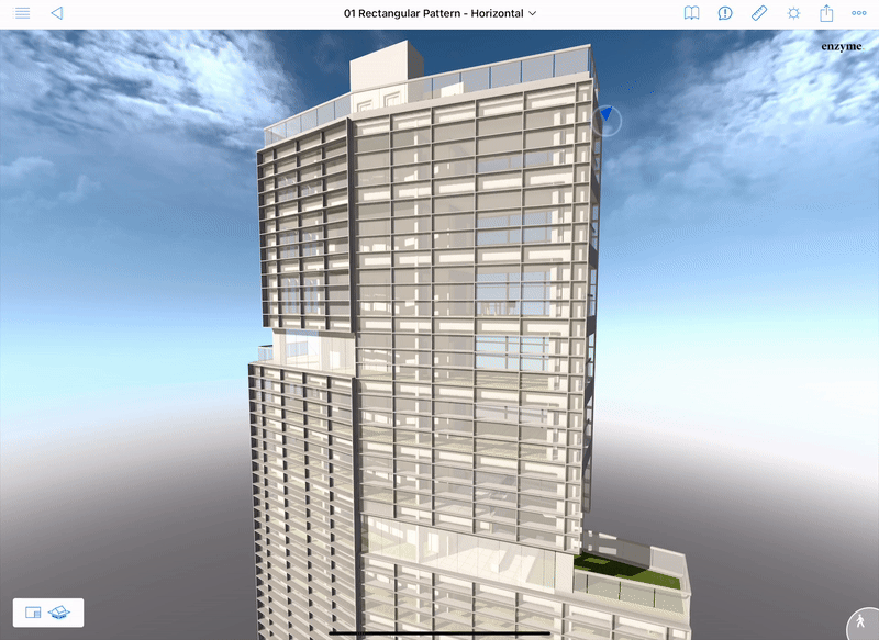

O recurso "Alterne entre os modelos 3D" está disponível no BIMx Mobile, Web e Desktop. Ele aprimora a experiência do usuário na comparação de Hiper-modelos de arquitetos e colaboradores, possibilitando múltiplas visualizações 3D. Esse recurso facilita transições suaves e contextualizadas entre modelos 3D criados para diferentes finalidades.
Suporte aprimorado para opções de visualização
O recurso "Alterne entre os modelos 3D" permite que os usuários se beneficiem de suporte aprimorado para comparar diferentes Opções de Projeto:

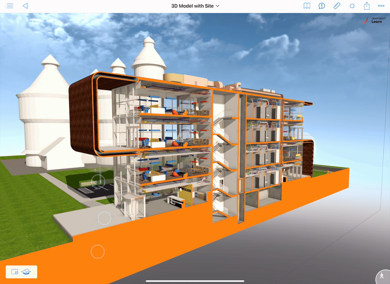

Além disso, este novo método para abrir outro modelo fornece transição no contexto entre visualizações 3D salvas com diferentes Combinações de Vegetais, Filtros de Renovação, Visualização da Estrutura, OVMs e Sobreposições Gráficas, facilitando a comparação de modelos.
Experiência de visualização consistente
Um dos principais benefícios do recurso "Alterne entre os modelos 3D" é a capacidade de manter a consistência nas Definições de Vista em diferentes modelos. Os usuários podem preservar a posição da câmera, definições do sol, sombreamento, campo de visão e o plano de corte, enquanto fazem a transição entre os modelos.
Navegação simplificada
A introdução de um novo atalho de navegação aprimora ainda mais a experiência do usuário, agilizando a comparação de modelos enquanto permanece no espaço virtual, sem a necessidade de abrir a lista de itens do editor no índice do Hiper-modelo.
