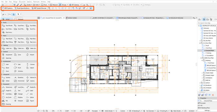

O aplicativo independente MEP Designer oferece, por padrão, o ambiente de trabalho MEP Planning 29. Além disso, elementos essenciais da caixa de ferramentas de arquitetura, como paredes e lajes, podem ser criados e editados nele.
  NOTA: Ferramentas como Escadas, Guarda-corpos, Malha, Fachada Cortina e Fontes de Luz não fazem parte do MEP Designer.
No Archicad:

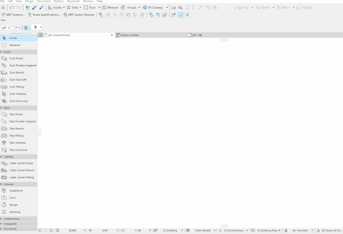

Para habilitar as ferramentas e paletas correspondentes às tarefas MEP, ative o perfil de Ambiente de Trabalho Perfil Engenharia MEP 29 em Opções > Ambiente de Trabalho > Aplicar Perfil.
Exibição de Elementos Arquitetônicos em 3D
Para que os elementos MEP sejam facilmente reconhecidos e diferenciados dos elementos arquitetônicos, todos os elementos arquitetônicos são exibidos em cinza na janela 3D, enquanto os elementos MEP são coloridos conforme definido em suas configurações.

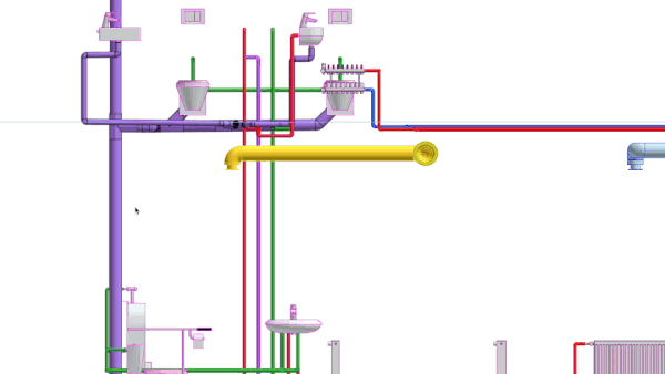

Ajuste Avançado de Inclinação para Tubulações
O MEP Designer permite ajustar rapidamente a inclinação de trechos de tubulação de forma intuitiva, sem quebrar as conexões existentes. As inclinações são inseridas diretamente pelo Tracker, com a direção exibida graficamente. Novos segmentos herdam automaticamente a inclinação existente; alterações afetam apenas tubulações horizontais ou inclinadas — as verticais permanecem inalteradas. Isso oferece controle total sobre elevações e inclinações na rede de tubulação.

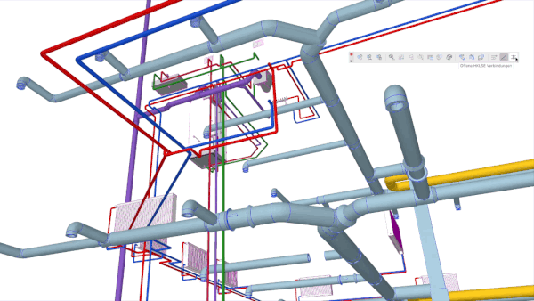

Verificação de Conexões MEP Abertas
Com o comando de menu Exibir > Opções de Visualização na Tela > Conexões MEP Abertas, é possível exibir todos os pontos de conexão que não estão devidamente fechados. As conexões abertas são destacadas em vermelho, facilitando a identificação e correção.

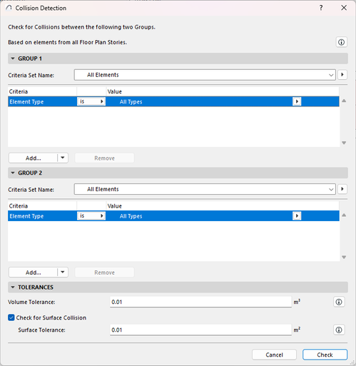

Detecção de Interferências no Projeto MEP
A detecção de interferências integrada permite verificar se elementos MEP estão intersectando com elementos arquitetônicos ou outros sistemas MEP. A identificação precoce de erros e conflitos ajuda a evitar problemas. Esse recurso, disponível em Projeto > Verificação do Modelo > Detecção de Interferências…, favorece a colaboração coordenada e multidisciplinar.
  OBSERVAÇÃO: A detecção de interferências considera interseções de elementos. Se as prioridades de materiais fizerem com que um elemento seja cortado/fundido (por exemplo, pelas prioridades de materiais de construção), nenhuma interferência será detectada.

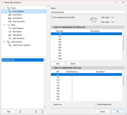

Gerenciamento Central de Predefinições MEP
As Predefinições MEP definem propriedades básicas e valores padrão — como seções transversais, espessuras de parede e comprimentos de tubos ou dutos — para todas as redes MEP do projeto. Elas garantem que novos elementos MEP sejam sempre inseridos de acordo com os padrões do projeto. Essas configurações estão em Opções > Preferências do Projeto > Especificações de Rotas…

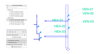

Anotações para Elementos MEP
Insira anotações diretamente nos elementos MEP e seus subcomponentes, e gere automaticamente legendas a partir dos dados do projeto. Isso mantém a documentação clara e organizada.
Acesse o Gerenciador de Anotações em Documento > Gerenciador de Anotações.

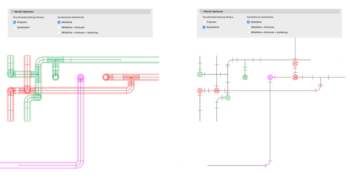

Representação Simbólica de Elementos MEP
Para uma documentação mais clara e compatível com normas, o MEP Designer permite exibir elementos lineares MEP de forma simbólica, além da visualização 3D projetada normalmente. É possível ajustar a representação na planta para melhorar a legibilidade.
Configure em Documento > Visualização do Modelo > Opções de Visualização do Modelo, na seção Opções MEP.

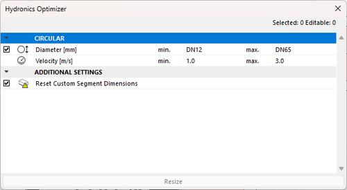

Otimizador Hidráulico e Otimizador de Dimensionamento de Dutos
O Otimizador Hidráulico e o Otimizador de Dimensionamento de Dutos (Janela > Paletas) são ferramentas poderosas que permitem otimizar automaticamente as dimensões de tubos e dutos. Basta selecionar os segmentos desejados no modelo e definir limites de diâmetro e velocidade. Os otimizadores ajustam todos os elementos marcados dentro desses parâmetros, garantindo sistemas hidráulicos e de ar eficientes e compatíveis com as normas. Essas ferramentas aceleram cálculos e planejamento, reduzem retrabalhos e aumentam a confiabilidade do projeto.
