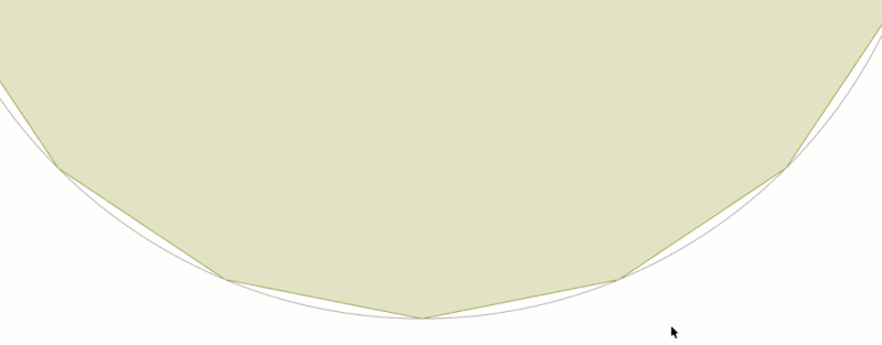

Por que ao usar a Vara Mágica para modelar um Morph, ela se tornará poligonal em vez de um círculo?
É fácil se deparar com esse fenômeno. Inserimos um círculo e então usamos a Vara Mágica para modelar um Morph dentro dele. Você notará que a segmentação do Morph provavelmente não será tão detalhada quanto o círculo em que ele foi colocado. Como a superfície do elemento Morph é construída por polígonos triangulares, existe um nível padrão de detalhe pré-configurado.
A solução para isso é modificar a segmentação do elemento Morph. Procure Modificar Segmentação em Modelagem > Modificar Morph > Modificar Segmentação, esta opção apenas ficará ativa após selecionar o Morph.
Você pode escolher se deseja adicionar ou ter menos segmentos para a curva Morph. Este também é um truque útil ao substituir elementos do Archicad extrudados ou revolvidos por Morphs, mas você deseja o mesmo nível de detalhe.
