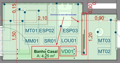

Estou com um problema no uso de um MAPA.
Criei um MAPA com um campo de "Nome da Zona Relacionada", mas especificadamente nos itens modelados com a ferramenta Parede Cortina, esse campo fica vazio; não são em todas as situações, as vezes aparece, as vezes não. Tem alguma configuração que faltou pra que isso desse certo?

Fiz a zona dessa forma, funcionou, porem quando movimento a parede cortina dentro da zona o vinculo desaparece na tabela, e só volta caso eu tire a parede cortina de dentro da zona, volte a inserir dentro da zona e deixe ela grudada em uma das paredes...
Saberia me dizer se tem alguma explicção pra isso?

Testei aqui e percebi que, quando movemos a Parede Cortina dentro da Zona, ela realmente desaparece do Mapa. No entanto, após atualizar as Zonas em Modelagem > Atualizar Zonas, ela volta a aparecer. Você chegou a fazer essa atualização?
Esse passo é importante porque, ao modificar a modelagem, as Zonas criadas automaticamente não se ajustam sozinhas às alterações. Além disso, a Parede Cortina é reconhecida automaticamente quando está na extremidade das paredes que definem o ambiente. Porém, se estiver posicionada dentro da Zona, é necessário atualizá-la para que o vínculo volte a ser identificado corretamente.
