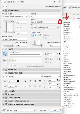

Como faço para editar esses nomes de zona que vêm pré-definidos? Já tentei mexer na categoria de zona, classificação, propriedades, preferências, e mesmo assim não consegui achar o local para editar essa lista.

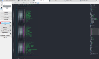

Olá, Você precisa editar a zona via GDL.
1-Para isso crie uma zona qualquer no seu arquivo, selecione ela e vá em Arquivo > Biblioteca e Objetos > Abrir objeto (Ctrl+Shift+O)
2-Na janela que abrir, salve uma cópia do objeto indo em Arquivo>Salvar como, salve na biblioteca interna ou algum outro local.
3-Vá até o Script Mestre e role para baixo até achar essa parte do primeiro print, ou pesquise (ctrl+F) por
"ROOM_NAME strings"
4-Insira os nomes que você quer, um em cada linha.
O importante é sempre seguir o mesmo padrão com os números dentro dos colchetes e ao final atualizar o numero total de ambientes também em
dim stRoomNames[x]  que fica la no início dos nomes dos ambientes.
5-Salve novamente o arquivo (ctrl+S) e depois é só inserir a zona nova no projeto
