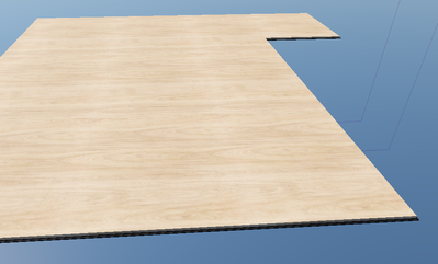

Estou fazendo um projeto para o qual necessito de um forro ripado em madeira, porém, mesmo depois de conseguir o modelar e colocar no formato do meu cômodo, o mesmo "sumiu" na vista 3d. A única coisa que aparece é esse canto em volta dele.
Apesar disso eu clico nele em 3d aparecem as ripas e, por sorte, no 2d ele aparece normalmente. Entretanto, quando eu levo esse forro para o pavimento 1, ele acaba por desaparecer do meu 2d por inteiro e não aparece nem no piso térreo e nem no primeiro pavimento.
O quê eu faço?

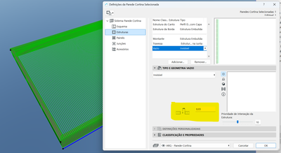

Fiquei curioso também e segui o passo a passo do vídeo e acredito ter encontrado onde possamos ajudá-lo :
Pessoal da HUB gosta de trabalhar em "cm" e outros escritórios em "m".
Quando configurar na estrutura o "vazio", no vídeo ele descreve como 0,3. Porém é em cm, em "m" seria: 0,003.
Ver exemplo abaixo, seguindo os mesmo 0,3 do vídeo:

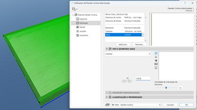

Se digitarmos: 0,003 - Veja que no 3D ja aparece o forro ripado na visualização:
The_Artist
Impulsionador(a)
Muito obrigada pela resposta, realmente era isso que estava ocorrendo. agora, será que você saberia me dizer como eu faço para adicionar um painel por cima dessa ripa de madeira?
 acerca das medidas, eu estou trabalhando em "m" também, mas não consigo inserir "0,003" considerando que o software muda para "0,00".

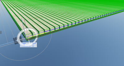

Que bom que deu certo!
Agora pergunta chave:
Nesta modelagem você vai extrair algum dado automático, ou o forro será uma modelagem visual?
A. Caso seja modelagem com extração automática, talvez eu fizesse o ripado com a parede cortina (como ja modelada) e o painel superior com a ferramenta laje. Assim você teria a quantidade de "ripas" e a área do "painel forro" onde elas estarão fixadas.
B. Para modelagem, ainda podemos dar continuidade no painel cortina e alterar alguns parâmetros e alguns passos a mais:
B.1. Na estrutura, ao invés de criar um novo de "vazio", você pode alterar o "montante", que por sua vez, fará o papel representativo do painel:
Note que foi criado uma volumetria na parte de baixo das ripas.
B.2. Para o acabamento lateral/ moldura, evitando assim aquele "dente" que gerou:
veja que uma moldura externa foi gerada.
B.3. Rotacionar o elemento, ajustar as texturas desejadas e é isso ai!

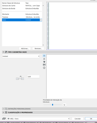

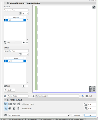

Foi, mais ou menos a parte do painel, creio que há algo de errado ainda. aqui vão os prints:
Talvez alguma coisa nas configurações de painéis esteja errada, não?
Gabriel Conti
Impulsionador(a)
No campo do montante, tente:
