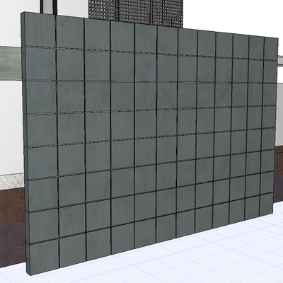

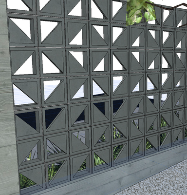

Olá pessoal, tudo bem com vocês? Quero colocar esse painel que é uma parede cortina no meu arquivo e quando coloco não aparece o cobogó. Detalhe, abri o template e consegui colocar em outro arquivo, mas no arquivo que estou não consigo.
painel que quero no meu arquivo
como ele fica.

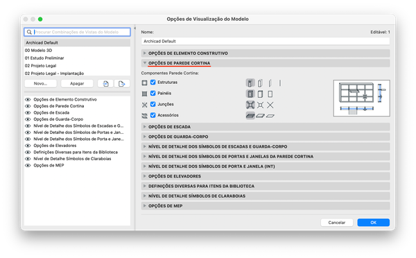

Você poderia verificar se, na Vista que está trabalhando, as Opções de Visualização do Modelo estão configuradas para exibir todos os componentes da Parede Cortina completos?

Estão simm

oii, quando apertei F5 apareceu no 3D, muito obrigada!
