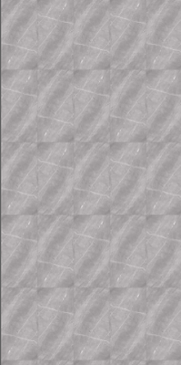

Sou novo aqui no ArchiCad e precisava de ajuda.
Preciso fazer uma ambiente de um banheiro porém preciso colocar na parede um revestimento cerâmico específico. Já tenho a imagem desse revestimento em alta resolução e ele tem um tamanho específico de 30x60cm.
Uma das alternativas que encontrei (que não deu muito certo) foi usar a ferramenta Parede Cortina, ajustar o tamanho para 300 por 600 utilizando 4 linhas e 4 colunas, coloquei a estrutura como invisível e espessura de 1cm apenas, como se fosse o rejunte, e a textura eu criei uma nova em Atributos do Elemento - Superfícies no tamanho 30x60cm e adicionei a imagem.
Mas desse jeito não deu certo, a imagem não encaixa perfeito no objeto 3d do revestimento, como podem ver no anexo o risquinho preto seria o rejunto, ou o fim do objeto 3d revestimento, e o risco branco seria o fim da imagem/textura.
Existe uma maneira mais facil de aplicar uma imagem diretamente na face do revestimento em 3d? Ou existe alguma outra maneira correta de aplicar um revestimento cerâmico de imagem e tamanho especifico?

Oi, Alex! Tudo bem?
Quando fazemos com parede cortina, infelizmente, não é possível controlarmos o alinhamento da textura com o painel que desejamos e isso pode acontecer.
Talvez, dependendo de como está a sua imagem, você consegue ajustar e utilizar na parede cortina. Verifique se a sua imagem é uma peça única e está sem rejunte (seamless) - dessa forma, a chance de ela se encaixar mais adequadamente nos painéis é maior.
Caso esse não seja o caso e você possua a imagem de uma paginação + rejunte, você pode aplicar a textura diretamente na sua parede e depois alinhar o início da paginação da forma que desejar por meio do menu Documentação > Imagem Final 3D > Alinhar Textura 3D.
Espero ter ajudado!
Patrícia Angelim
Sócia da Sala BIM - Escola de Archicad / Arquiteta sócia na Ramos Arquitetura / Treinadora Certificada Graphisoft e BIM Manager e Coordinator Graphisoft

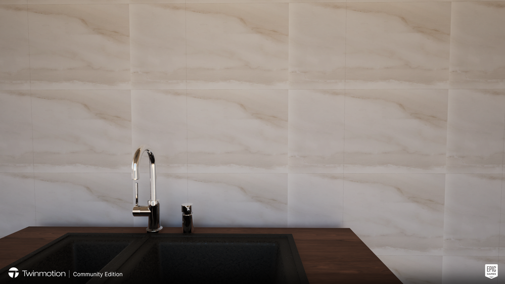

Realmente eu vou precisar mesmo simular o rejunte, pois a ideia é fazer a ambientação deste revestimento aplicado na parede.
Essa sua ideia então seria não usar a Parede Cortina e sim aplicar direto na parede uma textura, por exemplo, ao invés de pintura eu aplicaria a textura piso?
Ou continuo usando a Parede Cortina?
Ah, outro detalhe também é que estou testando o Twinmotion para render e parece que ele não segue a posição da textura que eu coloquei no archicad, é normal isso?
Muito Obrigado!
Alex
Patricia Angelim
Especialista
Se você utilizar a ferramenta parede cortina, escolha uma textura que a peça do seu revestimento seja única e sem rejunte.
Não sendo e caso a sua imagem tenha rejunte ou seja mais de uma peça na mesma imagem, você pode aplicar a textura diretamente na parede, sem utilizar a parede cortina.
Sobre o twinmotion, normalmente isso não acontece, mas é possível você controlar a posição da textura aplicada a partir das configurações da mesma alterando a sua posição xy nas definições.
