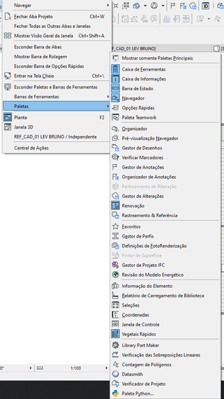

A paleta de opções de projeto é essencial para projetar multiplas opções de design, mas no meu Archicad ela só abre a primeira vez que eu configuro as opções no gestor de opções, quando aperto ok ela aparece. Mas quando fecho a paleta não existe nenhum lugar onde posso abrir ela de novo, não aparece em nenhum menu. Até tentei salvar um espaço de trabalho com a paleta ativa, mas sem sucesso. Alguém sabe onde ela está escondida?
Menu de paletas:
Menu de documentação:

Olá Ricardo,
Obrigada pelas informações!
Para adicionar um novo comando a esses menus você precisa ir em Opções > Ambiente de Trabalho > Menus. Em "Comandos e Menus" procure as Opções de Projeto. Em "Criar ou Editar Menu" procure o local que deseja que esse item seja visualizado e clique em "Adicionar Seleção". Você consegue arrastar o novo comando para a posição que deseja no menu. Não esquece de salvar o novo Ambiente de Trabalho.
A cada nova versão do Archicad surgem novas ferramentas e quando usamos um Ambiente de Trabalho salvo em versões anteriores, precisamos adicionar essas ferramentas para que possamos visualizá-las nos menus ou usar um perfil de Ambiente de Trabalho padrão da nova versão.
Espero ter ajudado.

Olá, @Ricardo Heim
Obrigada por compartilhar sua dúvida na Graphisoft Community!
Você está usando um Ambiente de Trabalho salvo no Archicad 26 ou em versões anteriores? Se sim, você precisará adicionar os novos comandos e salvar novamente o perfil do Ambiente de Trabalho ou usar um perfil padrão do Archicad 27 para que possa visualizar a paleta de Opções de Projeto no menu "Documentação" e "Janelas".

Olá @Rita Gurjao, obrigado pela resposta!
Mas como consigo adicionar a opção da paleta?
Consegui acha-la apenas nas configurações de ambiente de trabalho no filtro de ferramentas por tema
Mas só consigo ativar a paleta pela barra de ferramentas agora, vi que no perfil da arquitetura tem algumas novas paletas que também não aparecem para mim nesse template.

Olá Ricardo,
Espero ter ajudado.

É isso, muito obrigado!
