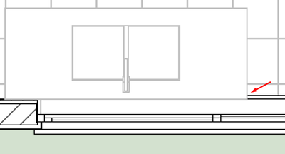

Gostaria de esclarecer uma dúvida relacionada à representação em planta baixa. Estou começando a aprender a ferramenta há pouco tempo, cerca de dois meses, e me deparei com um problema que pode parecer básico para alguns, mas que está me deixando confuso.

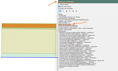

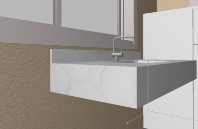

Ao inserir uma pia que está abaixo de uma janela, na planta baixa ela acaba aparecendo em cima da janela. Isso configura um erro de representação. Como devo proceder nesse caso? Já tentei usar o comando de ordem de visualização para colocá-la atrás, mas só acaba piorando a situação, com a pia ficando abaixo do piso.

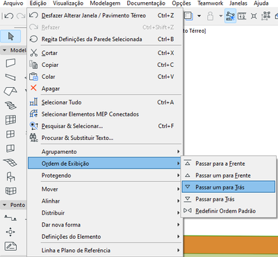

Oi, cada novo elemento criado entra numa ordem,  passar um para trás pode parecer que não mudou, pois foi para trás de algo que vc não está vendo. Observe o nível dos objetos.
Edição > Ordem de Exibição

Obrigado, foi resolvido.
Era só ter paciência, pois na realidade havia vários objetos sobrepostos, como:  viga, laje e laje de piso...  mas resolveu, obrigado pela dica.
