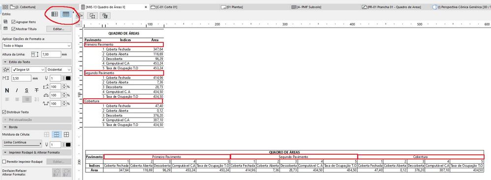

Estou precisando montar uma tabela específica de quantitativos de áreas. Criei uma zona para cada tipo (C.A, T.O, Área Coberta Fechada, Descoberta, etc...)
Quando vou montar a tabela, não consigo ajustar conforme o padrão que preciso seguir.
Padrão: Linhas com os pavimentos e colunas com os tipos
Archicad: faz separados os pavimentos e não consigo montar essa tabela.

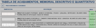

Se for algo que se repete com frequência e deseja ter algo mais padrão, você pode fazer um objeto 2D que tem toda parte visual da tabela, deixando vazio o espaço para inserir o mapa com os resultados.
Esse print ajuda a entender onde temos o objeto ( toda parte cinza com textos, indicações e layout da tabela)  e em verde o mapa, porém cortamos todo restante dele deixando só o resultado.

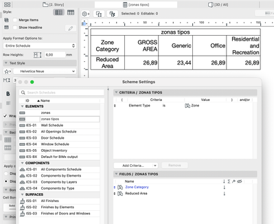

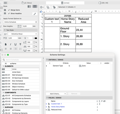

criar duas tabelas, uma para os pisos separados, outra com as áreas, e no fim juntá-las na prancha, de modo que se pareça uma única. dessa forma conseguimos um resultado semelhante ao que você deseja. seguem os prints com as configurações das tabelas. o truque é na tabela com os andares, adicionar um campo "em branco / texto personalizado" para que não tenha nenhuma informação e você possa separar os pavimentos em linhas.
Captura de Tela 2025-11-04 às 17.54.10.pngCaptura de Tela 2025-11-04 às 17.55.50.png
