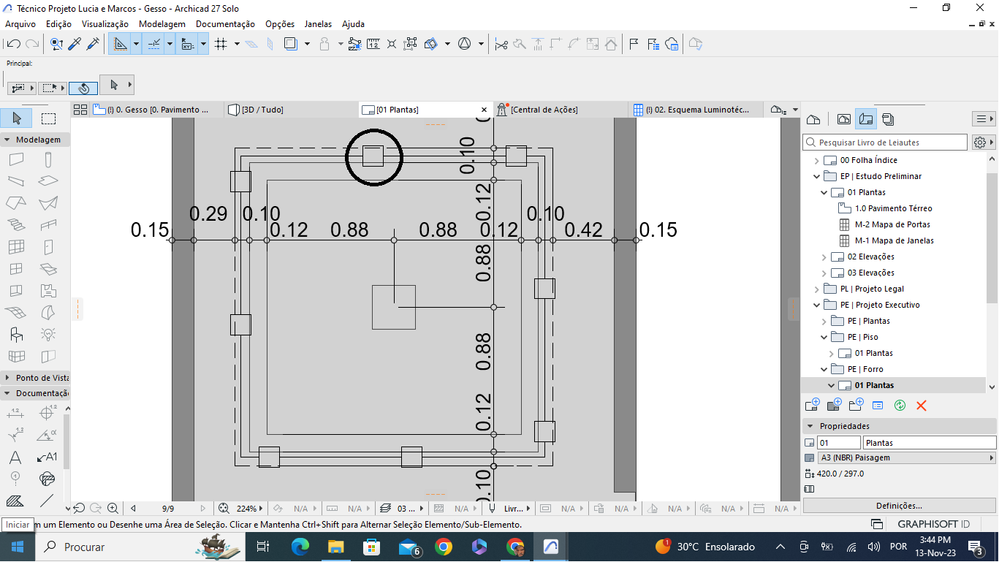

No desenho estou utilizando o tipo de linha quadrados, porém o quadrado ficou grande demais para o desenho, existe a possibilidade de alterar o tamanho e o espaçamento entre eles?

Olá, @allanwillame , tudo bem?
Sim, é possível alterar o tamanho da distância.
Você pode ir em Opções > Atributos do Elemento > Linhas e selecionar a linha que deseja
Em traço, você pode alterar a distância entre os quadrados para que eles fiquem menos e se repitam mais no seu contorno, ficando mais adequado.

Deu certo Patricia!
Muito obrigado!
