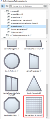

Como fazer parede de tijolos de vidro? Podem ajudar ?

Oi, @RamonTrigo! Tudo bem?
Na ferramenta de janela, na pasta Janelas Especiais, você pode encontrar a opção que procura:
Espero ter ajudado! 🙂

Muito bom!!!
Obrigado!
