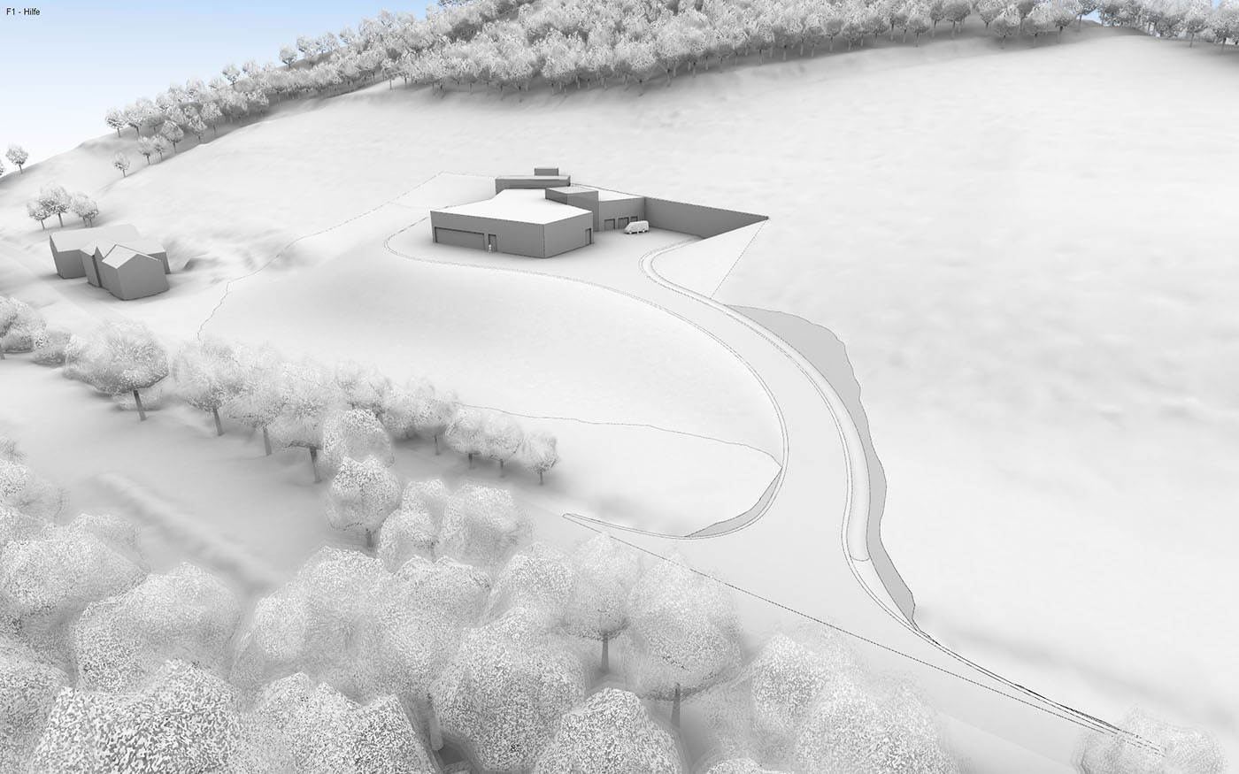

Das hier ist klasse, allerdings weiß ich nicht, wie es gemacht ist:
VG, OS

poeik
Rockstar
Das sieht nach einem einfachen Morph mit entsprechender Textur aus, etwas nachbearbeitet in Photoshop.
Gruss, poeik

oschaeffer
Klasse, danke, so könnte es in größeren Maßstäben gut funktionieren!
Vielleicht beim Morph auch mit geglätteten Kanten…
Hat jemand eine Idee, wie sich diese hier ohne große Rechenpower darstellen lassen:
VG, OS
