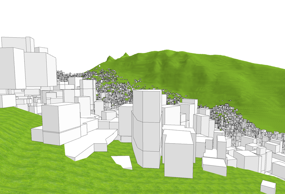

ich habe in ArchiCAD ein Projekt (Archicad 28) mit zwei 3D-Layern:
  • einem Topografie-/Gelände-Layer (aus Höhenpunkten bzw. Morph/Objekt erstellt)
  • und einem 3D-Gebäude-Layer mit mehreren Gebäudemodellen.
Mein Problem:
Die Gebäude stehen nicht bündig auf der Geländeoberfläche – sie dringen teilweise in das Gelände ein oder schweben darüber.
Ich möchte erreichen, dass alle Gebäude exakt auf der Geländeoberfläche aufliegen, also dass ihre Grundplatten sauber dem Geländeverlauf folgen.
Wie kann ich in ArchiCAD mehrere 3D-Gebäude automatisch oder effizient an die Topografie (Mesh) anpassen, sodass sie überall bündig aufliegen?

Verlängere alle Hausformen nach unten, sodass sie komplett in die Topografie hineinragen.
Dann kannst du das Gelände nutzen, um sich von den Häusern mittels SEO abzuziehen.
Ich weiß aber ehrlich gesagt nicht, ob das so eine tolle Idee ist. Sieht aus, als hättest du eine ganze Stadt in Archicad reingeladen... Da wird die Performance durch so viel SEO ganz sicher nicht besser 😄
Aber du kannst auf Knopfdruck die SE-Operation "backen" indem du alles noch mal als Morph umwandelst. Dann sind die einzelnen Körper tatsächlich abgeschnitten.
Zum Planen würd ich die Datei aber dann trotzdem nicht mehr verwenden 😄
